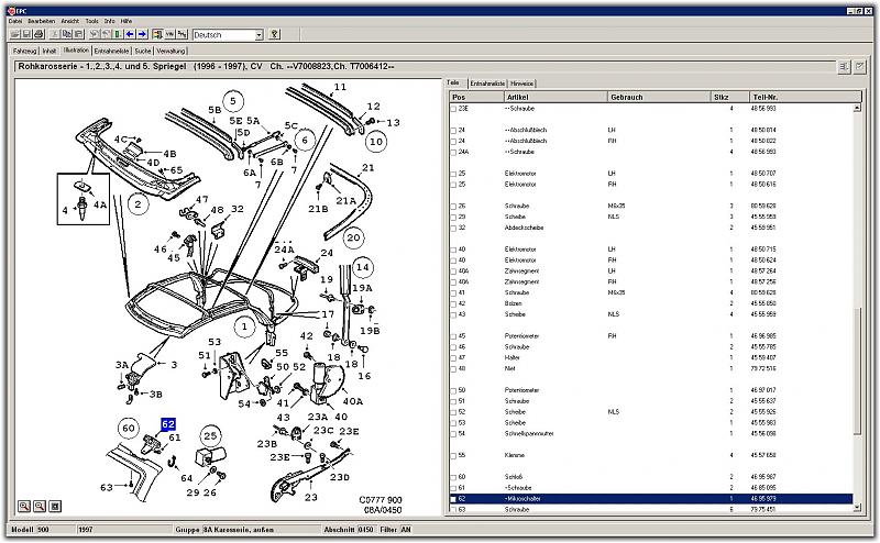

Also die Lage und Position des Verdecks wird durch diverse Mikroschalter erkannt.
So befinden sich z.B. zwei Mikroschalter im Windschutzscheibenrahmen, die prüfen, ob das Verdeck entriegelt wurde.
Im Laufe der Zeit ermüden diese Mikroschalter, da die Metallzunge, die den Schalter bedient, sich z.B. verbiegt, abbricht oder abfällt.
Ich kann mir gut vorstellen, dass das der Grund Deiner Fehlermeldung ist.

Wo sind denn die Mikroschalter im Scheibenrahmen?

Der linke Mikroschalter z.B. sitzt bei Nr. 62.
