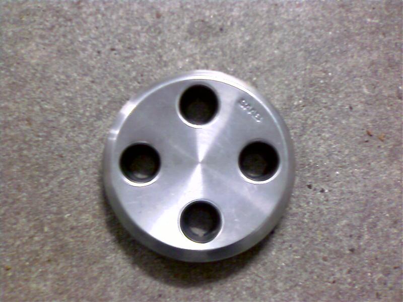

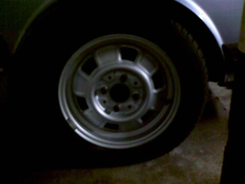

ich habe am WE meine Winterreifen auf meinem Sedan montiert...auf der orig. Stahlfelge (von 1982)...
Dazu habe ich die passenden Nabendeckel...die ich leider nicht befestigen kann.
Ich hatte gedacht, daß die auf die Radmuttern geschoben werden und so von diesen gehalten werden.
Leider sind die Radmuttern zu "klein"...die Nabendeckel halten so nicht....
Gibt es da spezielle Radmuttern ??? Bzw. hat jemand 16 Stück für mich "übrig" ???

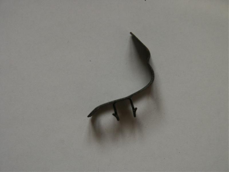

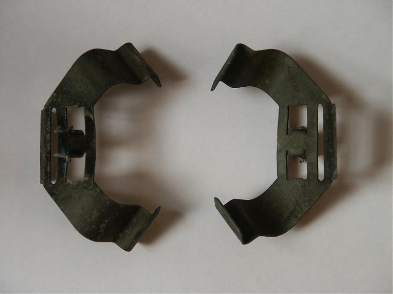

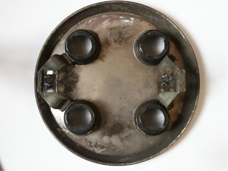

Hallo Sven,
habe Dir die Abbildung der benötigten Klammern gefunden:
- Abbildung 1 ist die richtige Doppelklammer in V-Form, brauchst jeweils 2 pro Felge (M82-84)
- Abbildung 2 ist die innere Befestigungsposition ersichtlich, d.h. wird nicht an der Radkappenaussenseite wie die Vorgängerserie, sondern im Innern an der Halterung neben den Radmutternöffungen befestigt!
- Abbildung 3 ist die einfache Befestigungsklammer der Vorgängerserie (M78-81) die nicht funktioniert, obwohl ich bereits einige Schlachtfahrzeuge mit diesen abgeänderten Klammern gesehen habe!
Hoffendlich erhälst Du von Alex welche, sofern er sie findet und dann viel Erfolg beim befestigen! Falls nicht habe ich leider nur 4 Doppelklammern und noch 3 Radmutterkappen zu Deiner Stahlfelge am Lager.
Gi.Pi.
1.1.1.1.1.DoppelklammerStahlfelgenradmutterkappeM82-84.1.jpg.2dd1acee444f196e7b70a596030aaa28.jpg
1.1.1.1.1.DoppelklammerStahlfelgenradmutternkappenM82-84.2.jpg.a0478ad628e8b928609108750ebaaf13.jpg
1.1.1.1.1.EinfacheklammerbefestigungStahlfelgenradmutterkappeM78-81.jpg.4b4698383262bd60934935380799914a.jpg
