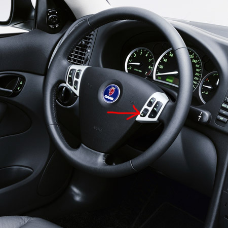

Also, ihr macht mich unsicher. Das Logo (Lautsprecher) passt schon nicht so recht zu 'Stummschaltung'. Könnte es evtl eine Telefonfunktion sein (sofern es eigebaut ist)?
Also ich brauche sie als Stummtaste. Habe bei Saab.ch aus dem Zubehörbereich ein Bildchen geklaut und die Taste markiert.
Gute Nacht
Also wenn ich das jetzt richtig sehe, ist das die Taste für die Sprachbedienung. Die sollte aber nach ca. 2 Sekunden mit einem "Piepton" melden. Dann ist sie aufnahmebereit für neue Befehle.
