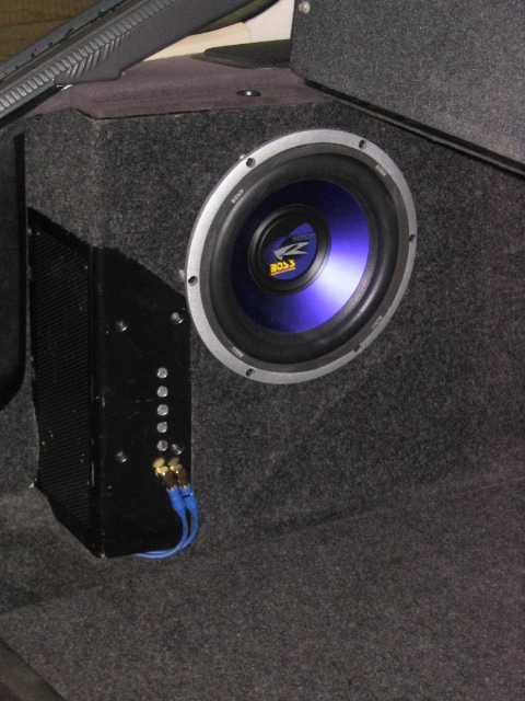

irgendjemand hier im Forum hat das sehr schön dezent gelöst, siehe Foto. Vielleicht ist das was für dich?

Ok das seht gut aus.

Die Lösung von Tapeworm wäre eher meine Sache ,sieht sehr sauber verarbeite aus.
