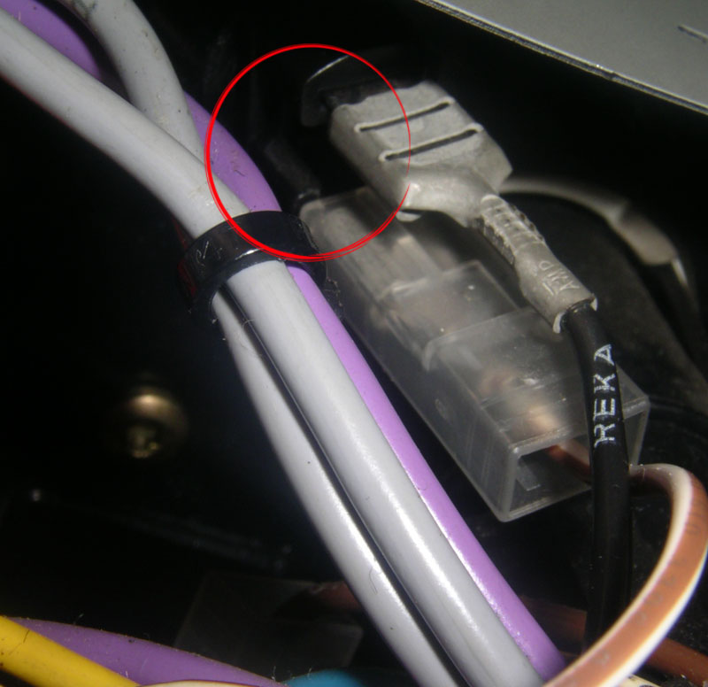

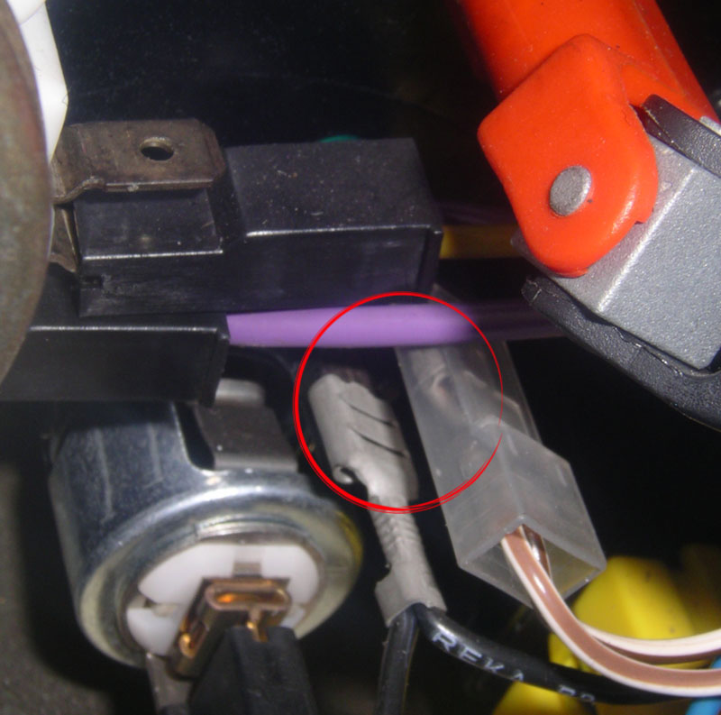

ich glaub ich hab schon 2 gefunden :smile:
Bitte was haben die zwei Fotos jetzt mit den 7 Beiträgen bzgl. "Heizungsbeleuchtung mit Aschenbecher" zu tun ? :confused:
Grufti :confused:
oh da hab ich wohl nicht richtig gelesen, ich dachte es ging um den ausfall und instandsetzung der heizungsbeleuchtung. :redface:
wollte doch nur 2 der 3 birnchen zeigen die bei einem eventuellen austausch in frage kommen.
