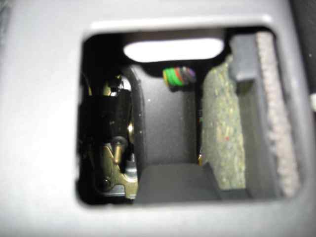

Den Leerweg der Seile kann man durch das Münzablagefach in der Mittelkonsole nachstellen. Vorrausetzung ist aber das der Leerweg der Bremsbacken richtig eingestellt ist und die Seile OK sind.
Kleiner Nachtrag: Einstellen geht durch ein Loch unter der Gummimatte im großen Ablagefach unter der Armlehne einfacher - durch das Loch der Münzablage kann man sehen wo man gerade schraubt.
