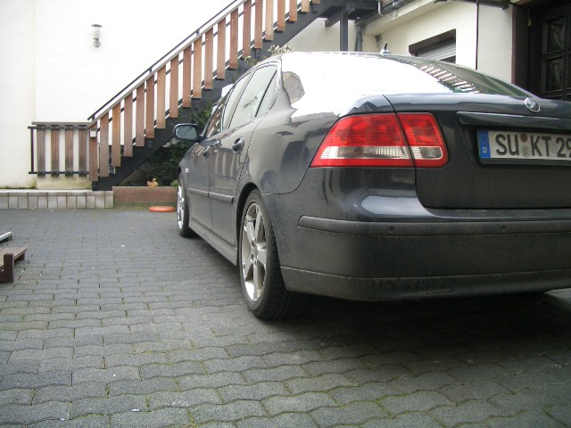

du hast nichts überlesen. Ich hab an der Vorderachse keine Scheiben montiert, da mir das optische Erscheinungsbild und das Fahrverhalten so gefällt.
Du kannst vorn 15mm pro Rad und hinten 20mm pro Rad machen, ohne Umbau der Radkästen.
Hinten werden jedoch nach Umbau bei beladenem Kofferraum bei Bodenwellen die Räder die Plastik der Innenradhausverkleidung berühren und sich dort einschleifen, aber nur genau an der hervorstehenden Ausbuchtung wo die Heckschürze befestigt ist.
Entweder du lässt es einschleifen (weil ist ja Gummi) oder du drückst diese Ausbuchtung nach erwärmen mit einem Heißluftöhn rein, sodass sie keinen Kontakt mehr haben.
An den Radhauskanten oben hatte ich nach Umbau eingefedert noch knapp 1 cm Platz, sodass der TÜV auch seinen Segen gab.
H&R habe ich wegen dem leichten Material und der guten Passgenauigkeit gewählt. Bin auch bis heute damit sehr zufrieden.

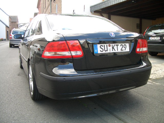

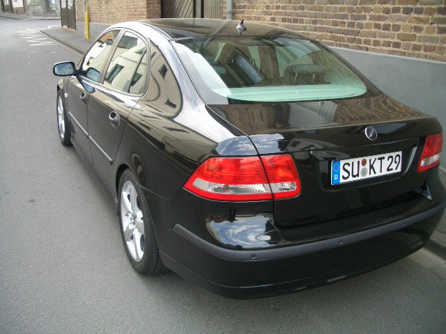

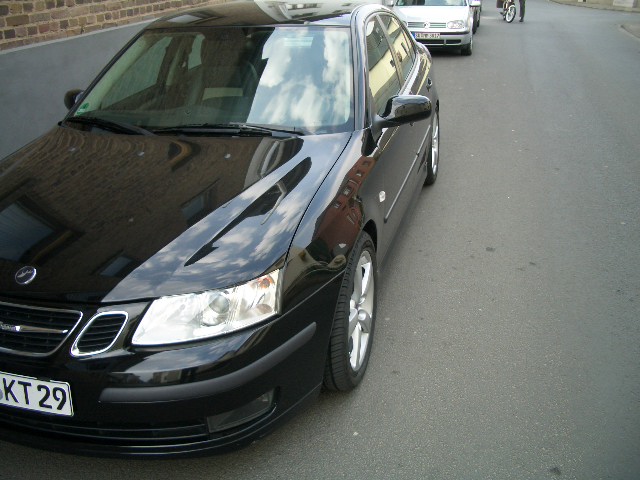

hier nochmal die datails:
bestellt: ja
angeliefert: ja
termin für den einbau: gewesen
ergebnis: dezent, gerade genug, um nicht prollig zu auszusehen

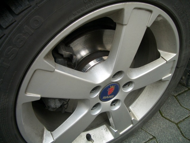

http://saab93.de/hertzkasper/93_10mm_spurplatten_000.jpg
http://saab93.de/hertzkasper/93_10mm_spurplatten_001.jpg
http://saab93.de/hertzkasper/93_10mm_spurplatten_002.jpg

Ich habe das mit meinen Felgen und 10mm Spurplatten mit bzw. ohne Zentrierung ausprobiert. Problem: die Innenkante der Felgen-Auflagefläche (bzw. der Zentrierringe) ist zum Zwecke eines bündigen Anliegens üblicherweise angeschrägt, so dass etwa 2 bis 3 Millimeter Zentrierung "verloren" gehen, sprich gar nicht erst greifen. Die verbleibenden 2 bis 3 Millimeter der fahrzeugseitigen Zentrierung genügen nicht aus, um das Rad sicher zu halten. Bei 15mm Platten ist das Problem deiner Schilderung nach identisch, so dass erst 20mm funktionieren dürften. Alternativ eben 5mm. So oder so: eine Zentrierung ist unbedingt erforderlich!!! Die Radschrauben allein können das Rad nicht halten. Abdrehen würde ich die originale Nabe nicht. Wenn das der Prüfer mitbekommt, hast du sowieso verloren :biggrin:
