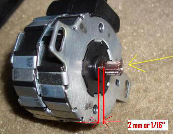

Wenn du Glück hast, ist nur die Achse aus dem schrittmotor rausgerutscht, so das die Welle keinen Kontakt mehr zum Motor hat. Wenn es mehr als 2mm sind, wie im Bild im Anhang, dann mal vorsichtig das ganze wieder reinklopfen.

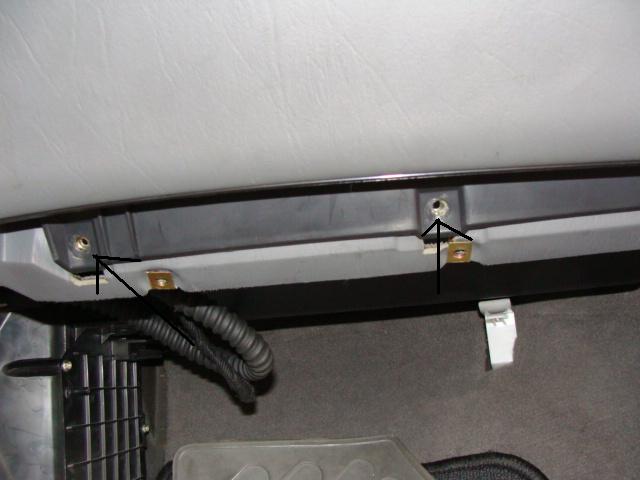

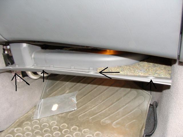

zuerst habe ich die seitlich-wulstige und die untere verkleidung abgebaut. sind torx-schrauben. grösse 20...kleine stolperfalle ist hinten rechts so eine weisse halteklammer. dann kommt das handschufach raus. hinter der verkleidung sind schrauben und hinter der klappe. denkt an den schlauch der kühlung. is wirklich kein grosser akt. müsst ihr auch machen wenn ihr den pollenfilter wechseln wollt.

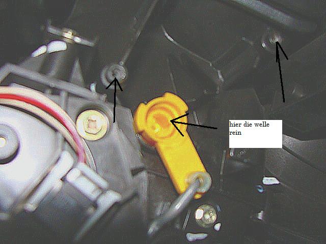

ihr seht weiter hinten eine steckerreihe. die hab ich alle abgezogen um besser arbeiten zu können. ist wahrscheinlich aber nicht nötig. jetzt seht ihr links neben dem pollenfilter gehäuse, mehr so richtung oben, den motor. zwei schrauben lösen, n bischen wackeln beim abziehen, das wars. neues modul drauf stecken, anschrauben fertig.

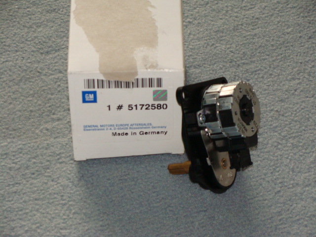

bild1: so sieht der e-motor mit dem getriebemodul aus.
bild2+3: handschuhfachkram

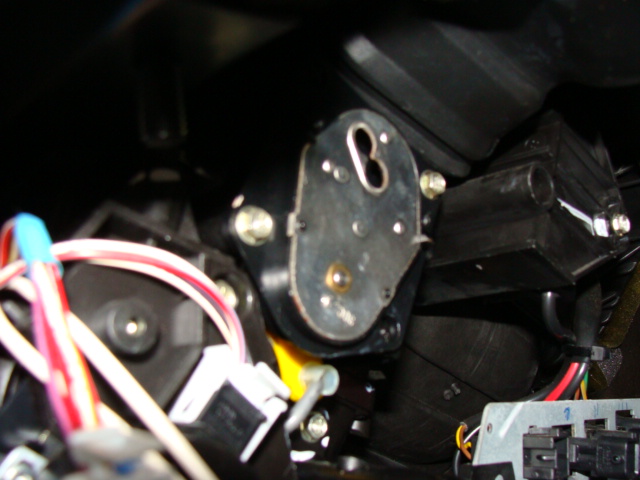

bils3: ich hatte vorher schon den motor abgeschraubt, aber so siehts eingebaut aus.
bild4: dasgleiche nur ohne e-motor
