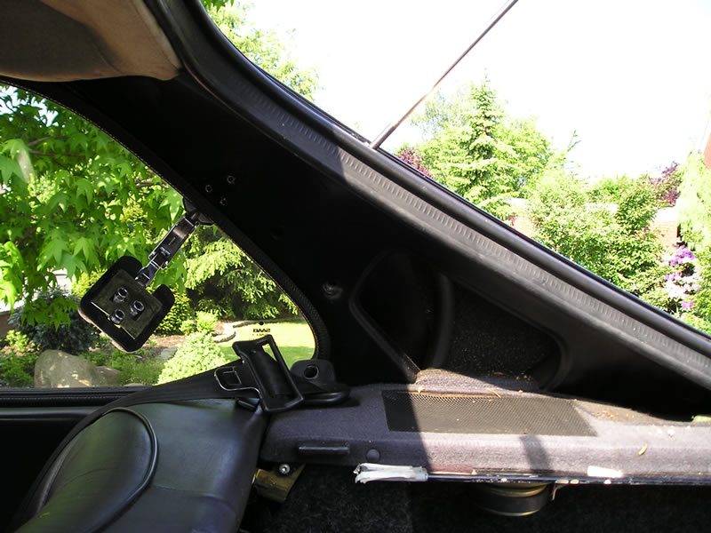

- Lautsprecher hinten (Coupe): die Gitter ueber meinen Lautsprechern sind verbeult und haben auch die Stoffverkleidung, in die sie eingefasst sind, in Mitleidenschaft gezogen. Wie krieg ich die Gitter und die Verkleidung ab?? Habe bisher nur drei Plastikstopfen gefunden (eine Art Kunststoffnieten), aber alles sitzt noch immer bombenfest.
Die Lautsprecherteile bekommst du leicht ab, wenn du vorher die Seitenteile an der C-Säule abmachst.
Danke, Hansp - aber wie krieg ich die Seitenteile ab:redface:? Vor allem Verschluss der Ausstellfenster....

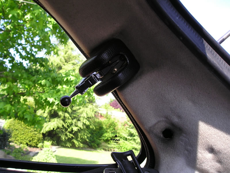

die verschlüsse der Aufstellfenster kannst du doch einfach abschrauben.. mit 3 Schrauben oder so... das sieht man doch sofort meine ich... und den Anschnallgurt musst du noch losschrauben...
Hier kannst Du die 3 Schrauben erkennen. Link:Ausstellfenster Verschluss

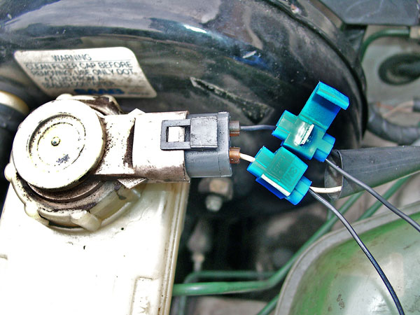

Zuallererst würde ich die Lampe auf Defekt prüfen und das geht so:
siehe untenstehendes Foto
Einfach die beiden Kabel (das schwarze und das weisse), die in den Schraubverschluss vom Bremsflüssigkeitsbehälter hineinführen gleichzeitig genau mittig mit einer dünnen Stecknadel durchstechen, d.h. mechanisch miteinander verbinden (keine Angst, es kann nix passieren, der Schwimmer im Bremsflüssigkeitsgefäss macht in unterster Stellung bei leerem Gefäss auch nix anderes; es ist alles Masseableitung mit einem Verbraucher (Lampe im A-brett) davor... !) - Wenn jetzt bei eingeschalteter Zündung die Bremswarnlampe im A-Brett nicht brennt, isse hin, (oder die Leitung zur Lampe ist unterbrochen, möglicherweise auf der Platine hinter den Armaturen usw.)
Wem das mit der Stecknadel-Lampentest nicht "schmeckt" *g*, der ziehe den Stecker vom Schraubverschluss ab und verbinde einfach beide Steckerpole bei eingeschalteter Zündung mit einem blanken U-Draht o.Ä.
Für in Elektrolehre Fortgeschrittene: *g* Mein Kühlwasserwarnschwimmschalter ist dem Bremsgefässwarnschwimmer parallelgeschaltet (Doppelfunktion), weiter nix ! (Ich hab übrigens noch welche, braucht zufällig jemand hier noch einen... ? *gg*)
