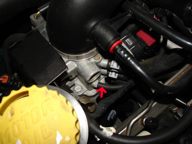

Teile sind da und werden demnächst montiert. Vorab noch ne Frage: Wo schliesse ich den Schlauch am sinnvollsten an? Drosselklappe? Den Strom zapfe ich wohl vom Sicherungskasten und Dimmer ab.

Mit einem T-Stück an der Drosselklappe anschließen.
Danke schon mal dafür. Zur Sicherheit, markierter Schlauch taugt schon dafür, oder?

Ja die Leitung passt.
