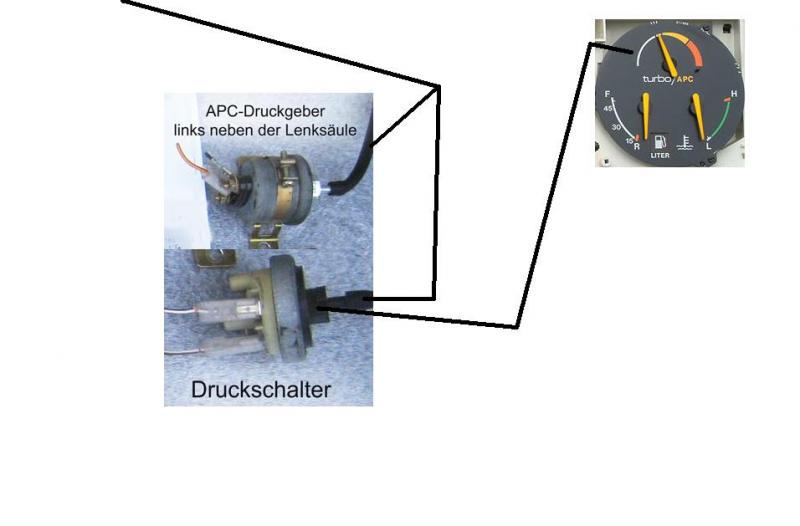

Der Schlauch aus dem Motoraum geht links unterhalb des Bremskraftverstärkers durch eine Gummitülle in den Innenraum und teilt sich an einem T-Stück. Die erste Leitung geht an den APC-Drucksensor/geber (2Leitungen- 1 Schlauch),
die andere zum Fuel Cut/Druckwächter/schalter (3Leitungen - 2 Schläuche)
Auf dem Freibleibenden kommt ein Schlauch drauf, der an die Ladedruckanzeige hintem am Kombiinstrument geführt wird.
Unten mal schnell illustriert, wie angeschlossen wird.
Klaus, ich hoffe ich durfte mal eben deine Bilder klauen :)

Erwähnen möchte ich noch, dass der APC-Sensor an Masse (schmale Klemme) schwarzer Draht und an weiß/rotem Draht (1992-er Baujahr) angeschlossen wird.
Der Druckwächter/Turbo-Boost Relais hat 3 Klemmen, es werden aber nur die Nr.1 und die Nr. 2 mit je einem weiß/braunen Draht belegt; Klemme 3 bleibt frei!
So, meine Kiste läuft wieder; nix schlachten und ich Danke nochmals dem edlen Matti!
