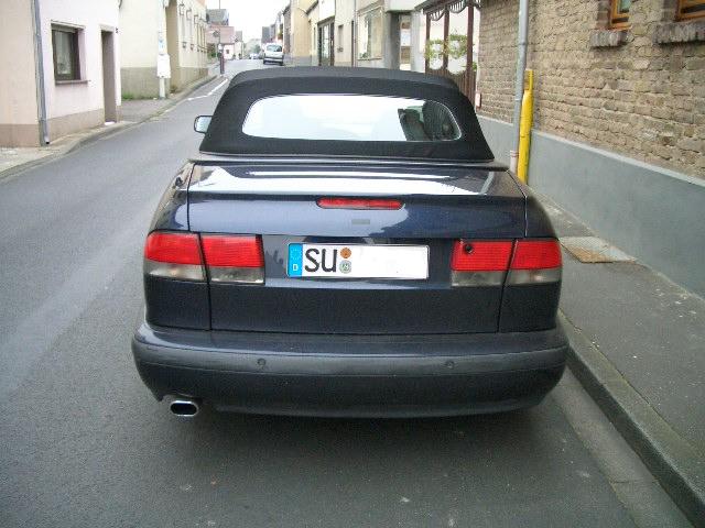

Ich habe ein System mit zwei Sensoren verbaut,funktioniert bis heute perfekt,sieht dann so aus:
Gruß,Thomas
Dankeschön, genau so hab ich mir das vorgestellt, klasse!
Wie geht die Stoßstange denn ab, also wo sind versteckte Schrauben?
Und wie bekomme ich dann die Leiste ab, ist die von innen geschraubt oder mit Clips drauf?

Hallo!
Die Leiste ist geclipst,mit einem kräftigen Ruck nach oben rausziehen,darunter sitzen zwei Schrauben SW 17.Die Schürze sitzt dann seitlich links und rechts noch in zwei Führungen.
