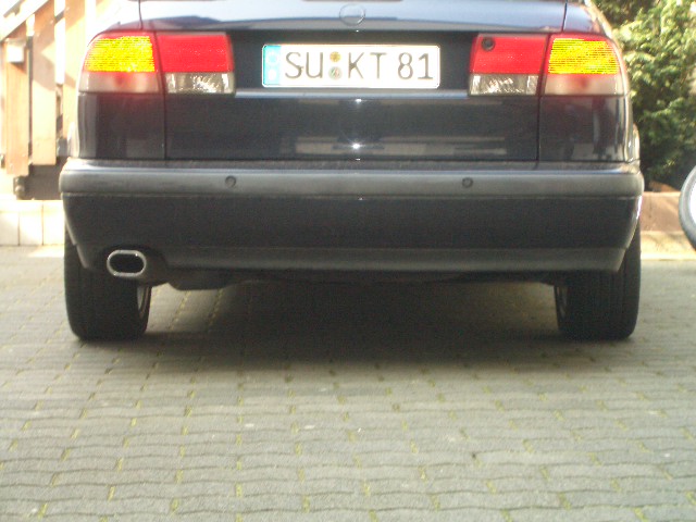

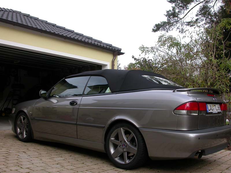

...schau dir meinen signaturlink zum 9.3 aero cabrio an, da siehst du wie es ein könnte.

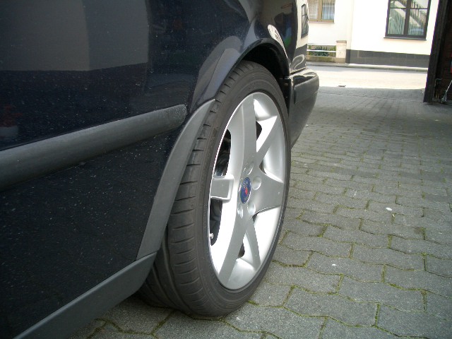

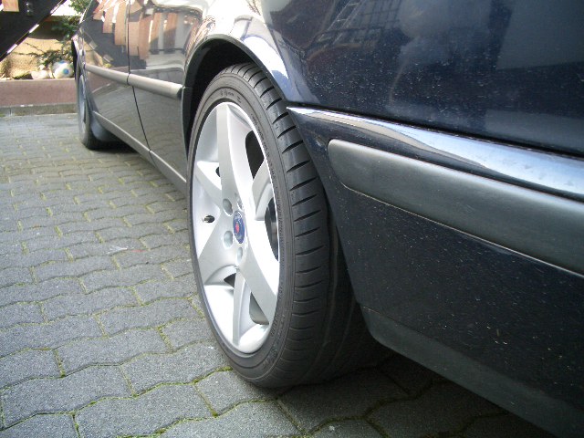

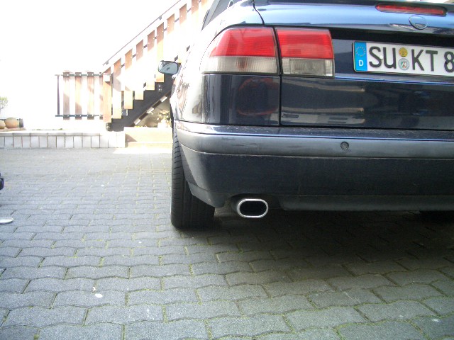

...so sieht es dann aus.:biggrin:
