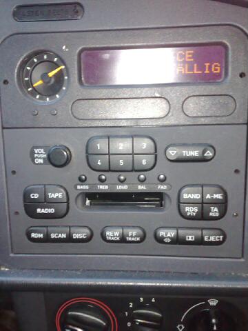

Guten Morgen,
um mein Problem noch ein wenig zu verdeutlichen habe ich mal ein Foto von meinem Problem dazu gestellt!
Viele Grüße
Lanaby

Wow, sowas habe ich ja noch nie gesehen! Das ist ein SID2 ohne Tasten :eek: Heftig! Normalerweise gehören da unten drei Tasten rein nämlich SET, CLEAR und BLACK PANEL.
Die Meldungen kann bei Dir dann nur in der Werkstatt quittiert werden. Allerdings verschwindet die Servicemeldung bei meinem SID3 auch ohne löschen nach ca. 10 maliger Wiederholung.
Ist der Wagen ein Import?
Viele Grüße
Andreas_HH
