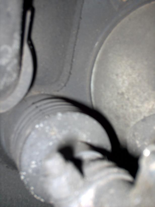

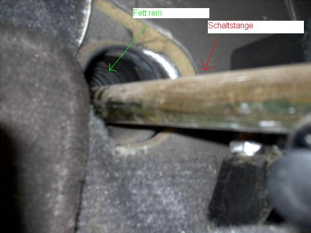

Hallo saabfidelity.
Rein zufälligerweise kann ich da was zu Lindas Problemchen sagen - weil ich derjenige war, der es entfernt hat *g*
Wie sie schon sagte, gehst Du einfach mit Sprühfett vor. Dort wo die Schaltstange vom Innenraum in den Motorraum durchgeführt wird (also durch ein Loch in der Spritzwand), wird durch einen Gummibalg abgedichtet. Du kannst erstmal vom Motorraum aus die Schaltstange bis zur Spritzwanddurchführung, also bis zu diesem Gummibalg, verfolgen (ist allerdings nicht gerade einfach anzupeilen), und da mit Sprühfett arbeiten.
Wenn das Quietschproblem so nicht gelöst werden kann, oder Du vom Motorraum aus nicht ordentlich ran kommst, kannst innen im Fahrerfußraum kurz die rechte Seitenverkleidung (also die zur Automitte hin) wegbasteln, und da von der Innenseite aus die Schaltstange am Gummibalg besprühen, bzw in den Gummibalg reinsprühen - auf den Bildern wird aber auch klar, daß von innen sinnvoller ist.
Liebe Grüsse
Solar
