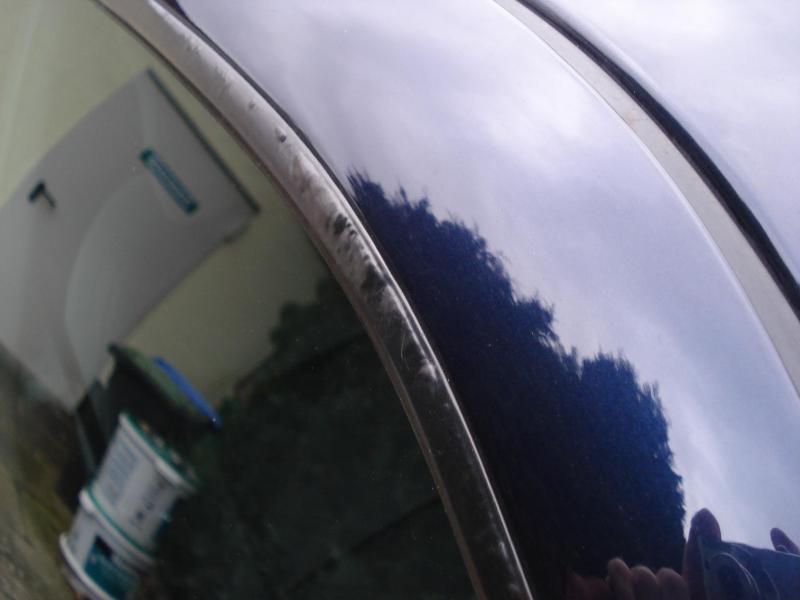

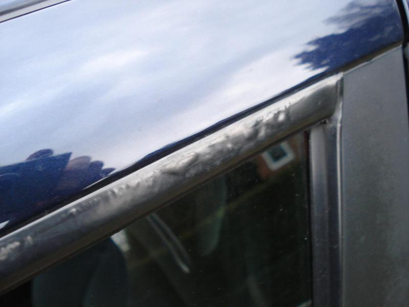

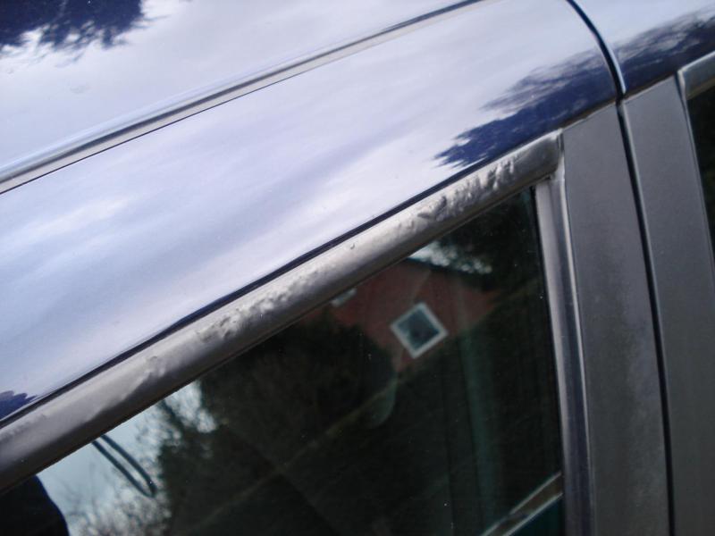

Fensterrahmen, jetzt mit Foto
Moin zusammen,
ich habe mal ein paar Bilder gemacht.
@ Marcosaab96: Gummi entfernen kann ich mir noch vorstellen, aber wieder drauf bekommen?
Gruß Jens
Ich hab das an der Unterseite meines Fenstergummis...dort ist es die Metalleiste im Fenstergummi...ist da oben auch eine drin? Nee, glaube nicht...
Aber das Abziehen und wieder Aufstecken des Gummis ist kein Problem. Als ich die schwarze Folie an der B-Säule gewechselt habe, mußte der Gummi an der B-Säule und auch der obere Gummi runter. Schau dir genau an, welche Gummifalz auf's Metall kommt, dann mußt du ihn nur Stück für Stück wieder (fest) reindrücken. Am besten in einer Ecke anfangen und gerade gegen's Blech reindrücken - nicht ziehen oder stauchen - dann kommst du mit der Länge genau hin.
Das Blech unten drunter würde ich auch, wie bereits weiter oben genannt, ordentlich entrosten und dann einen Schutz drauf. Der muß ja nicht einmal in Wagenfarbe sein, da der Gummi drüber ist.
