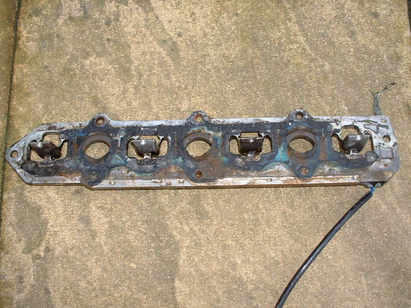

PIN 29 an der Trionic steuert ein Relais an, das unterhalb von 85° C Kühlmitteltemp. die Heizplatte anschaltet. Nach max. 4 Minuten wird die Heizplatte wieder abgeschaltet.
Abgesichert ist das Ganze durch eine 40A Sicherung.
Schaltplan habe ich leider im Netz nicht gefunden, nur ohne Heizplatte.
Dafür habe ich aber nicht so erfreuliche Fotos von dieser Vorrichtung gefunden. :eek:
Siehe Anhang.
Hier gibts noch größere Fotos:
http://www.uksaabs.co.uk/UKS/viewtopic.php?f=3&t=27290&start=0&st=0&sk=t&sd=a
Bei den Fotos wird mir ganz anders. :frown:
Strömungsgünstig bekommt da eine ganz neue Bedeutung.
Ich hab da einen anderen Vorschlag.
Du schmeißt diese Konstruktion aus Deinem Motorraum auf den Schrott und ich flashe Dir die Trionic mit der passenden Software ohne Heizplatte. :smile:
Dann sollten die Kaltstartprobleme aus der Richtung erledigt sein und etwas Effizienz bringt das sicherlich auch.
Gut, wenn man Mr. "Ich nehme alles zu genau" ist, dann ist das nicht ganz legal, aber ich möchte den TÜV-Prüfer kennenlernen, der die fehlende Platte auf Anhieb erkennt, vorallem wenn die AU-Werte alle passen :rolleyes:

bei 40A suche ich mal nach einer eigenen Masseleitung, die 4(oder waren es 6?) Kabel mit 0,75er Querschnitt halten auch bei Kurzzeitbetrieb nicht lange. Parallel geschaltet als Plusleitung müsste es passen.
Ausbauen möchte ich den Mist nicht, da mir der Aufwand zu groß ist.

Na also Du bist mir ja wieder einer, direkt am Rausschmeißen den Kram. Sieht doch hübsch aus das Ding. Schönes Strömungsprofil mit abreißender Kante und vielleicht noch tollen wirbelnden Totwassergebieten hinten dran... und das bißchen Querschnitt, was da flöten geht ;)
Hast Du´s bei Deinem auch ausgebaut? Was was gutes hats ja schon, der Aero hats drin (war ab M ´96 verbaut) und der Kaltlauf ist ein ganz anderer als der vom ´94er.

Hübsch aussehen reicht nicht ;-)
