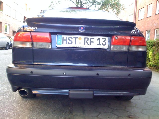

Bild 1: Von hinten, das die Sensoren so weit mittig liegen hat mich erst etwas gestört, mittlerweile weiß ich das es sehr sinnvoll ist. (Dank nochmal an die Werkstatt die das einfach gemacht hat, ich hätte sonst gesagt sie sollen weiter aussen) So piept es nicht wenn man nah Rückwärts an eine Wand fährt, sondern wirklich nur wenn etwas von hinten kommt.

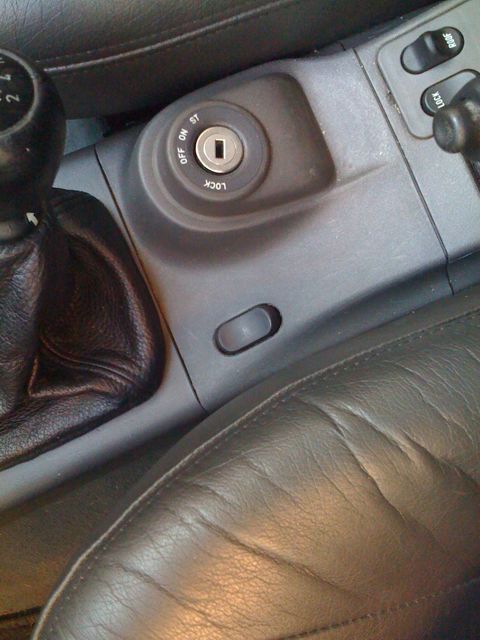

Bild 2: Schalter Innenraumlicht, jetzt PDC, Beschriftung folgt noch. da wollte ich mir bei einem Werbestudio Schriftfolien negativ geben lassen, das abkleben damit und dann mit weissem Lack einmal Rüber. So müsste ich ein aussehen haben das halbwegs Saab Original erscheint. Schalter normal ist an, nach hinten oder nach vorne deaktiviert.

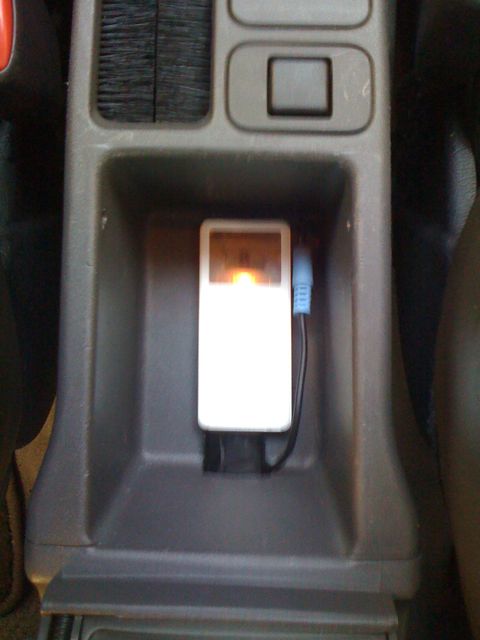

Bild 3: Ipod in Mittelkonsole. 2 Kabel liegen, beide funktionieren, jedoch für den Ipod ist nur der Dock anschluss nötig. Bis jetzt 5 Tage drin, 500km gefahren (leider recht viel Kurzstrecke so 20km) und funktioniert tadellos!
Ich werde hier das Fach noch mit Velour auslegen und evtl. rechts und links eine kleiner Erhöhung einkleben das der IPod darin verschwindet und man gefahrlos was rüberlegen kann. (Der Ipod bleibt eigentlich immer im Auto, es sei denn ich will Titel ändern, jedoch reichen 500 Titel ne Weile.)
Hast das bestimmt schon irgendwo beschrieben ... :) Was hast Du für eine Ipod-Anbindung verbaut? Bin ja immer noch auf der Suche nach einer praktikablen und finanzierbaren Möglichkeit, nen mp3-Player ans CD-Radio anzuschliessen.
den vielbeschimpften audiotroll. kostet um 150 scheine. und da ich ihn so gelobt hab, hat er sich heute kurz ne auszeig gegönnt :-), aber nach 5 tagen exzessivem rumspielen ist das erlaubt! ich hab fast 2 jahre drauf gewartet! also lasst mir meine freude :-)
