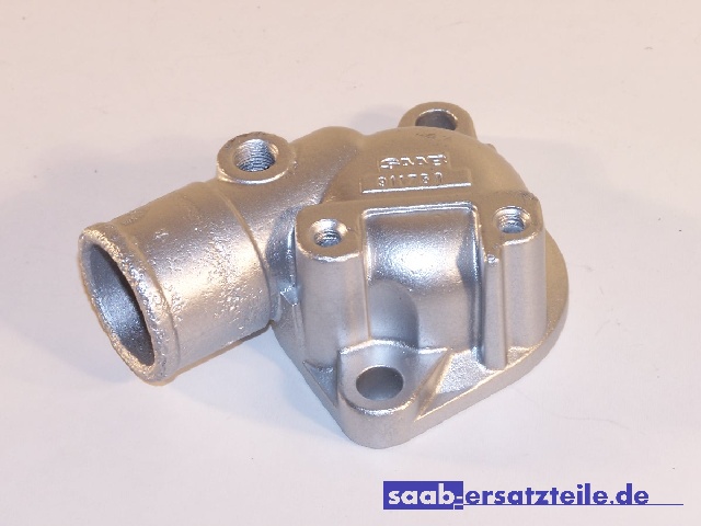

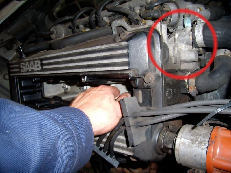

Den findest du hier:
Dann bedanke ich mich ganz herzlich.
Hilft mit 100% weiter.
