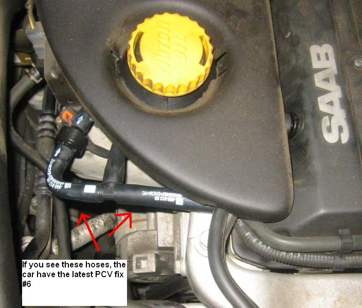

Nächster Punkt: Hat der Wagen schon die neuste "Ölfalle" verbaut....??? Würde mal tppen ja, da er ja regelmäßig in der Werkstatt war.
Ich zitiere mal gghh :wink:
Wenn es so aussieht wurde es aktualisiert
http://www.saabnet.com/tsn/members/g...o=show&id=9926

DANKE für die Bilder. Du hast die neuste Kurbelgehäuseentlüftung noch nicht verbaut. Ist auf den Bildern klar zu sehen.
Aber keine Sorge, das Kit kostet nur ca. 40 EURO + ca. 40 EURO Einbaukosten, wenn man es nicht sleber machen kann.

Sollte die nicht schon verbaut sein, wenn der letzte Kundendienst Nov2007 gemacht wurde ? Da würde ich der Werkstatt gleich mal auf.....
