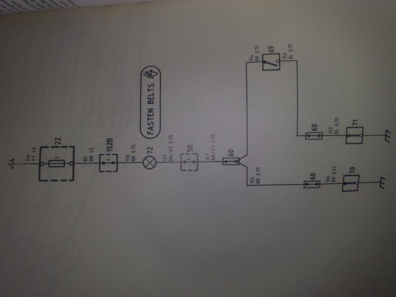

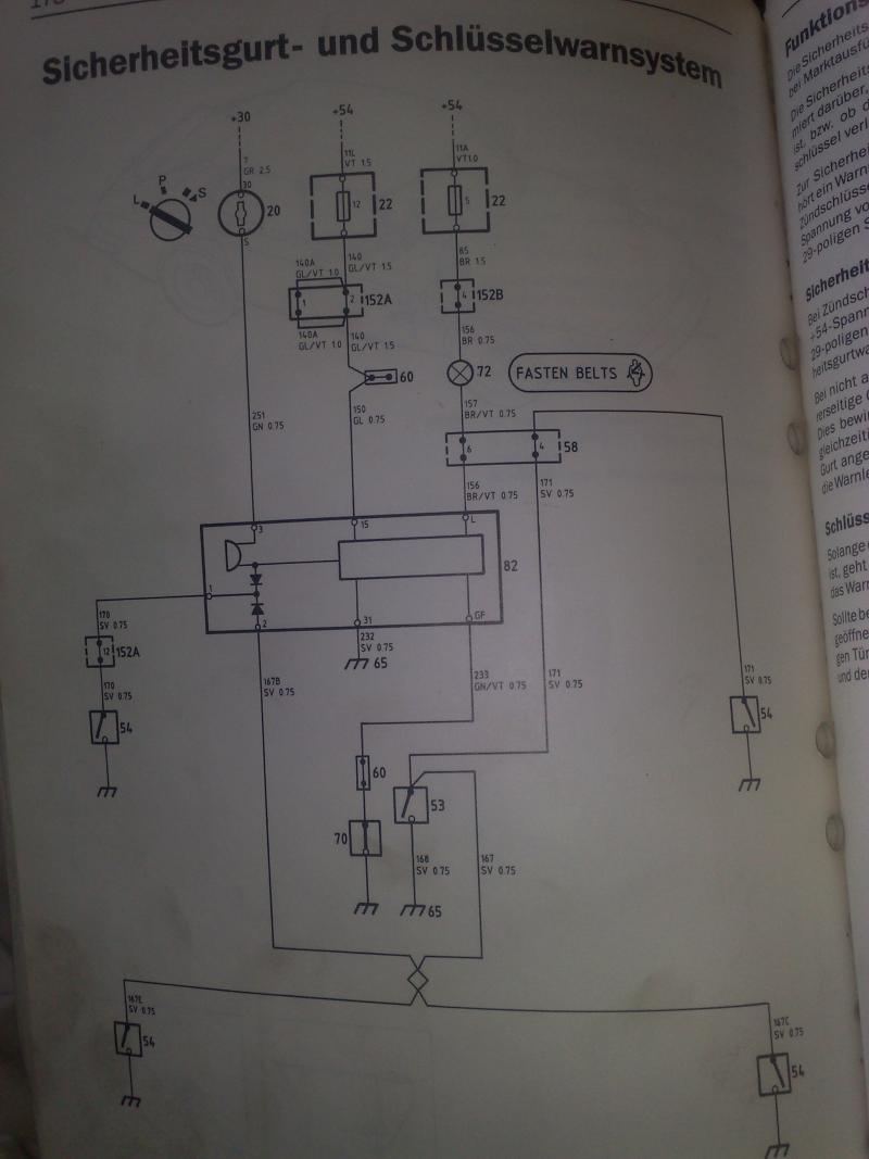

Eigentlich schon aber ich hätte halt gerne dieses Relais verbaut und da ich es ja bei meinem nicht gefunden hatte hab ich es nach Stromlaufplan angehängt

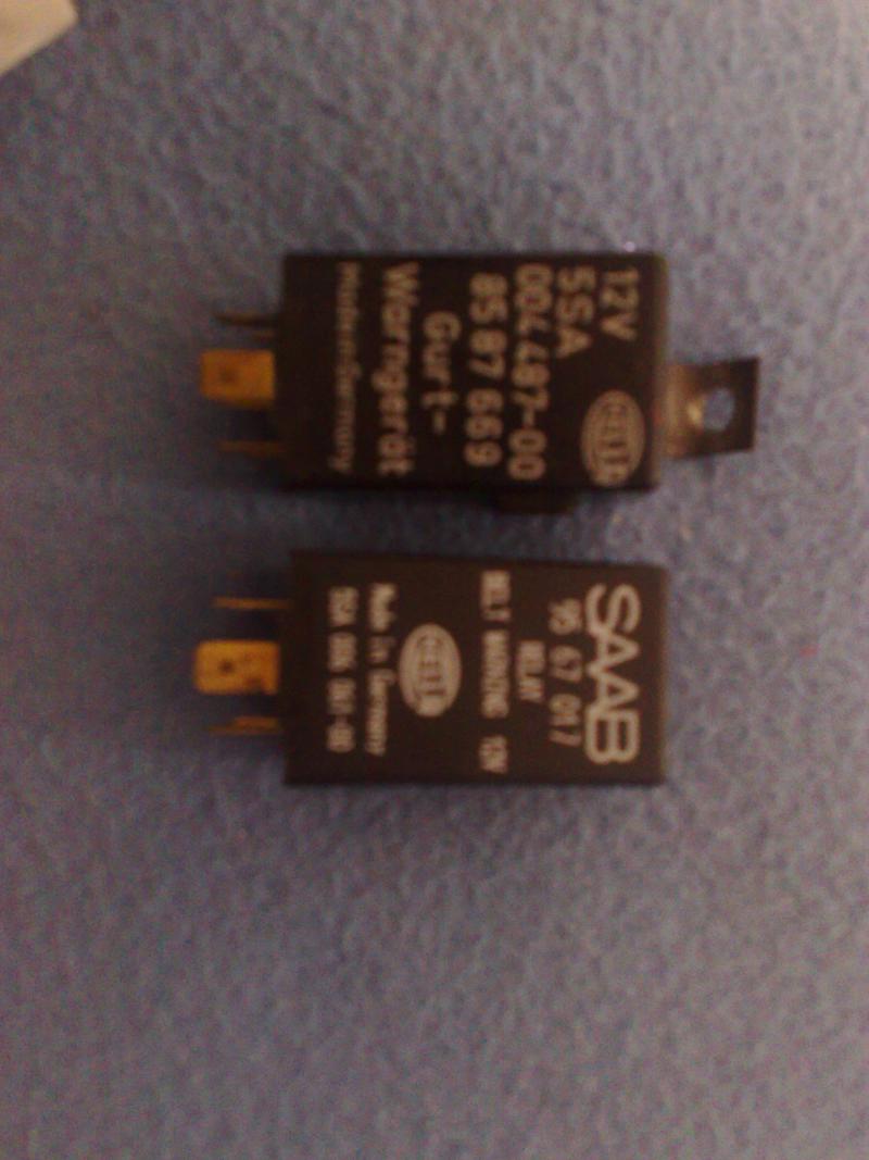

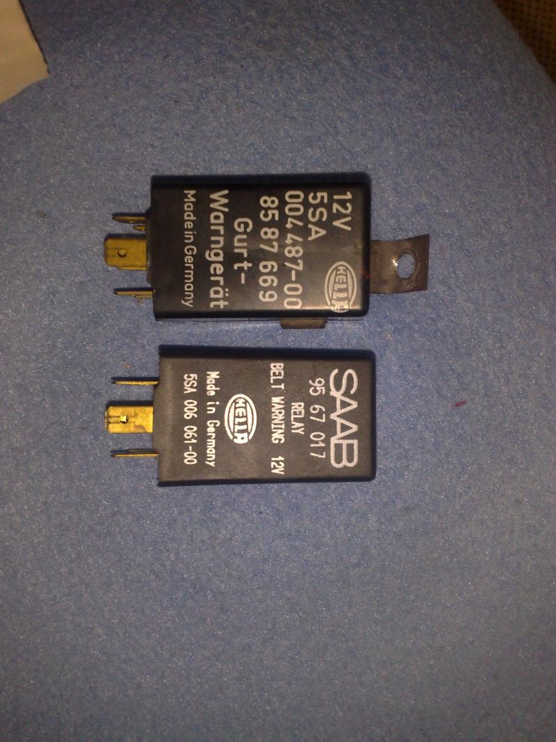

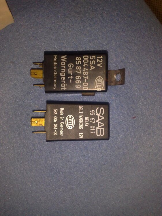

Als ich aber die Rückbank ausgebaut habe bei dem 900er Bj 85 hab ich eben dieses Relais ohne Lautsprecher endeckt nun bin ich halt verwirrt da niergendwo steht das es dieses Relais gibt weder im Stromlaufplan noch bei meinm T16s hab ich es gefunden
Es spielt wirklich keine Rolle ob eins verbaut ist oder nicht häng ich es halt wieder dazu so wie früher
Aber ich würde halt gerne wissen ob dieses Relais mehr kann als bei meinem T16s ohne?
Schau lieber mal in die US-Plaene im Bentley, da sind die Relais drin...
Solltest Du da etwa 2 US Modelle haben ? 3. Bremsleuchte ?

In der US Version befindet sich dieses Relais MIT Lautsprecher und in der Europa Version gibt es überhaupt kein Relais LAUT Stromlaufplan und Sichtprüfung
Und in meinem letzt erstandenen Auto befindet sich so Relais aber OHNE Lautsprecher
