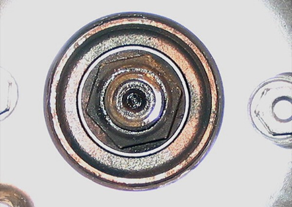

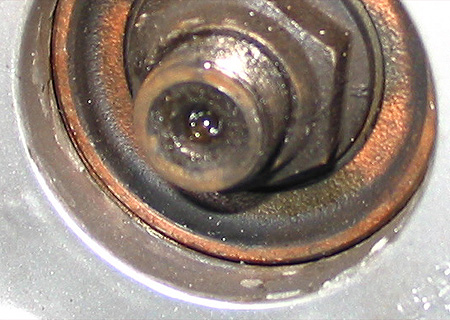

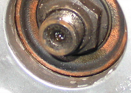

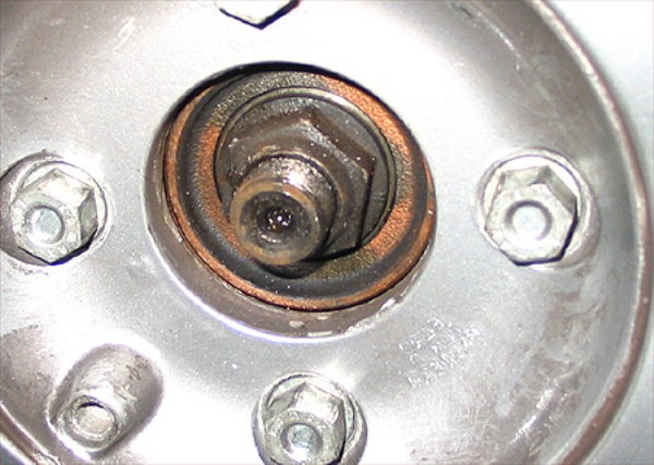

Also, ich habe da 'was Superdoofes: auf meinem 9000 CSE 2,3 Turbo Bj. 94 fahre ich AZEV A - sind eingetragen 4-Loch 108er Lochkreis 65mm Nabenloch, angeblich fixgebohrt, d.h. ohne Zentrierringe. Komischerweise sitzen die Felgen aber nicht hunderprozentig auf der Nabe - ist immer beim Sommerreifen-Montieren die gleiche Diskussion mit den Monteuren, die meinen, dass da Zentrierringe rauf müssen, ist aber laut AZEV nicht so.
Ab 130km/h treten mit diesen Felgen (AZEV A) zunehmend stärkere Vibrationen auf, vor allem im Lenkrad. Mit Winterreifen auf Stahlfelge ist nichts - alles O.K. Ich habe jetzt einfach mal Bilder von den montierten Felgen gemacht, vielleicht kennt jemand von Euch Felge und Auto und kann mir das Problem erklären?

die narbe ist doch 65,1 mm und wenn die felgen auch 65 sind wo willst du denn da noch zentrierringe zwischensetzen, ist denn da noch luft zwischen felge und narbe sieht auf den bildern doch nicht so aus,

Auf dem oberen Bild sieht man, dass etwas Platz ist, ganz wenig, so dass ein dickes Blatt Briefpapier dazwischen passt. Das Nabenloch der Felge liegt halt nicht ganz genau passgenau an, sondern nur fast.

mach mal deine Narbe sauber, vielleicht liegt die Felge nicht plan an die Narbe an
würde ich noch für normal halten, die zentrierst doch aber die Felgen mit den Radbolzen, die haben doch nen Kegelbund, sollte sich also hinziehen,
