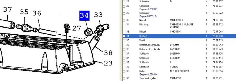

Hier mal ein Bild das dir hoffentlich weiterhilft:
Danke für das Bild. Nummer 38 fehlt mir eben. Allerdings wenn der nicht in den Luftschlauch vorm Turbo führt, was fehlt mir dann dort? Gibt es vielleicht irgendwo Pläne vom Motor wo was hinführt? Würde das ganze erleichtern.

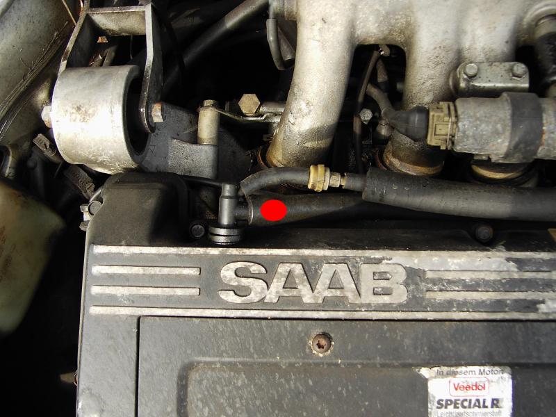

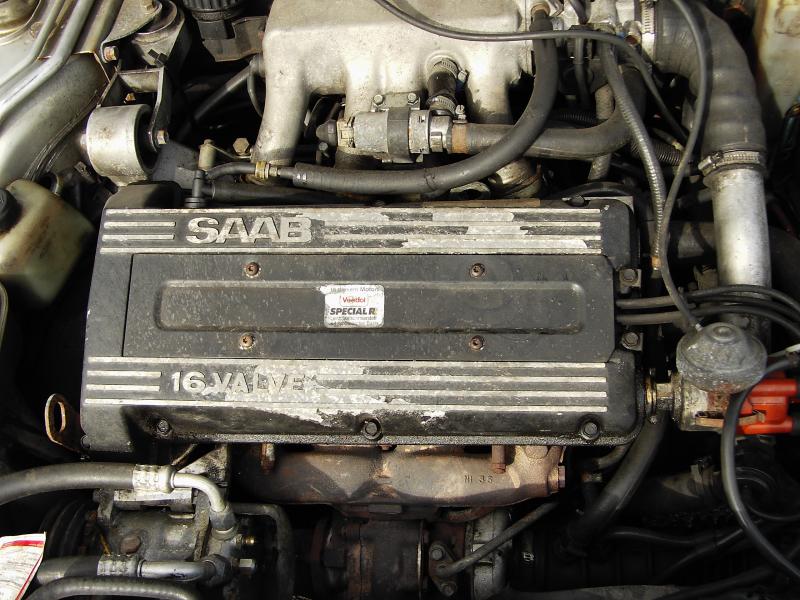

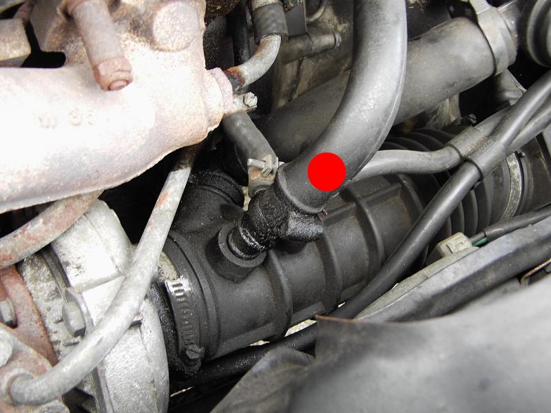

hab gerade bei meinem alles fotografiert, Fotos folgen in Kürze...
der rote Punkt zeigt Anfang und Ende vom Schlauch,
ist für die Motorentlüftung zuständig !
Danke für die Bilder. Das ist der Schlauch bei mir, der eine Y Verteilung hat. Der ist bei mir komplett vorhanden. Führt eben vom Ventildeckel bis rechts neben den Motor, da ist dann die Y Teilung. Einer führt von dort runter zum Luftschlauch (was bei dir auf Bild 2 ersichtlich ist) und der andere in die Drokla.

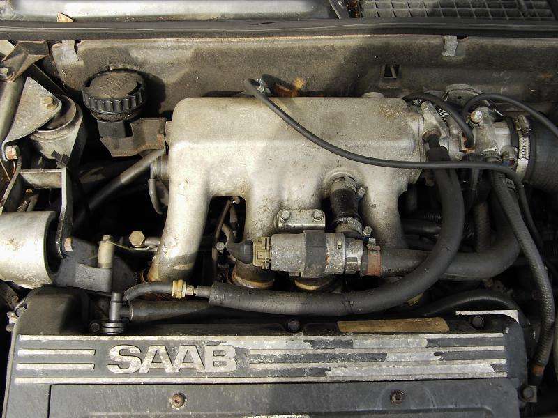

So, bin doch nicht verrückt. Es ist eine Y Verteilung die in der Drokla endet und im Luftschlauch. Hoffe es ist halbwegs auf den Bildern zu erkennen.

ganz schlau werd ich nicht aus den Bildern, welcher schlauch ist der der bei dir an die Drosselklappe geht ( am Foto von der Drokla) ?
Habs jetzt auf dem Foto von meinem vorigen Post markiert.
dann passt das, ist bei meinem auch so ähnlich :rolleyes:
