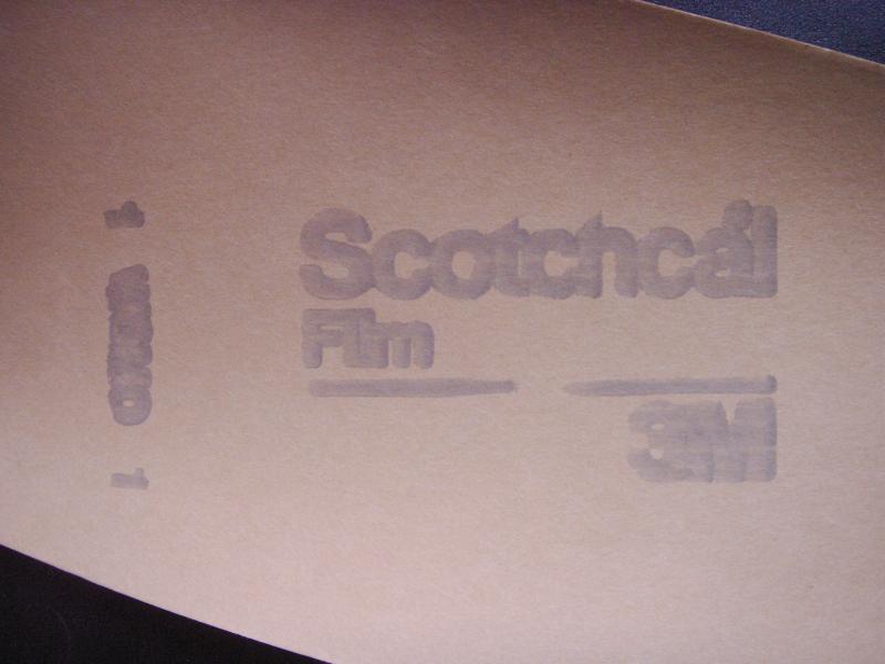

N`Abend, grabe diesen alten Fred mal aus, da ich heute die Scotchcal-Folie aufgeklebt habe...ging recht gut, muss ich sagen. Ich hoffe, dass einige kleine Blasen mit der ersten Sonne noch verschwinden :-/

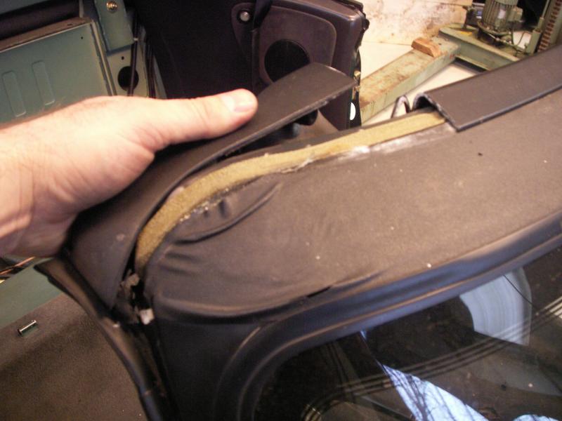

Was mich interessiert: hat jemand einen Tipp für den Schaumstoffklebestreifen, der unter die Verkleidungsteile kommt? Also, der links auf dem Bild zur Innenseite saß?

Wo gibt es aktuelle Informationen zum Bezug und zur Verarbeitung? Danke.
Aktuell kann ich nicht sagen :-) Ich habe sie 2014 bei MES Werbetechnik gekauft in St.Augustin. Ich brauchte zur Umsetzung etwas länger....

also keine Tipps zum Schaumklebestreifen? :-)
