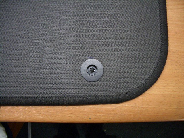

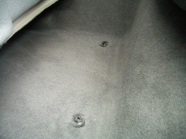

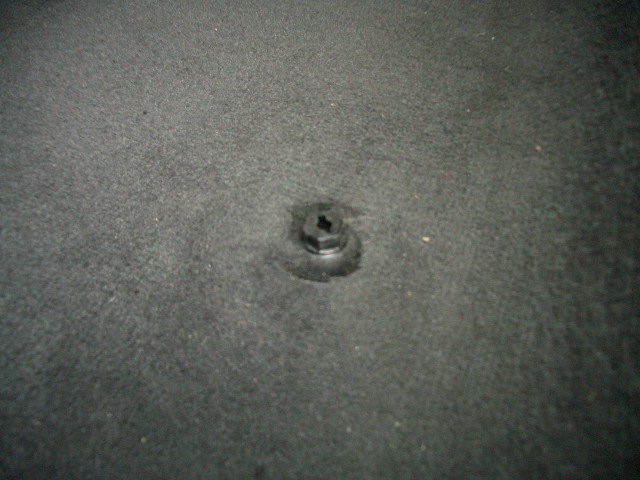

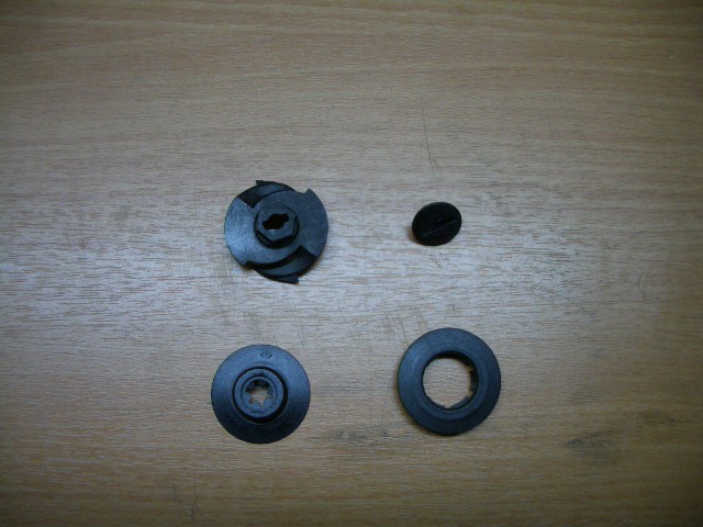

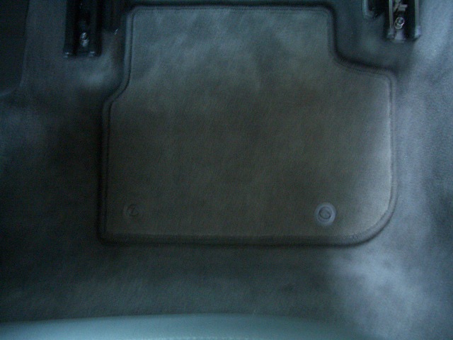

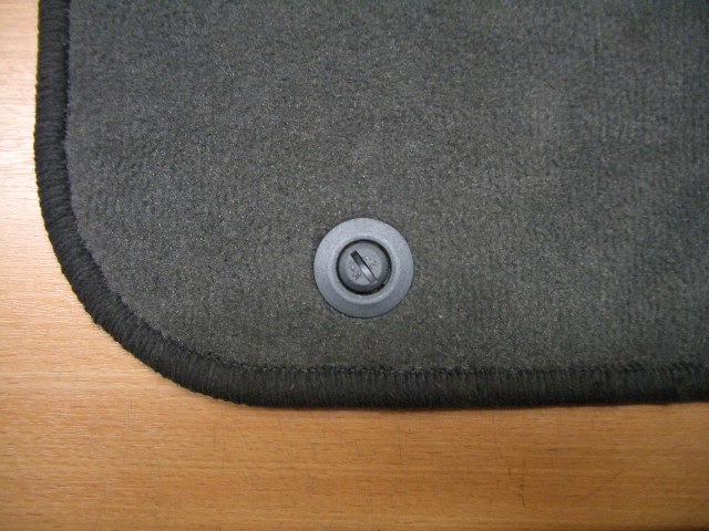

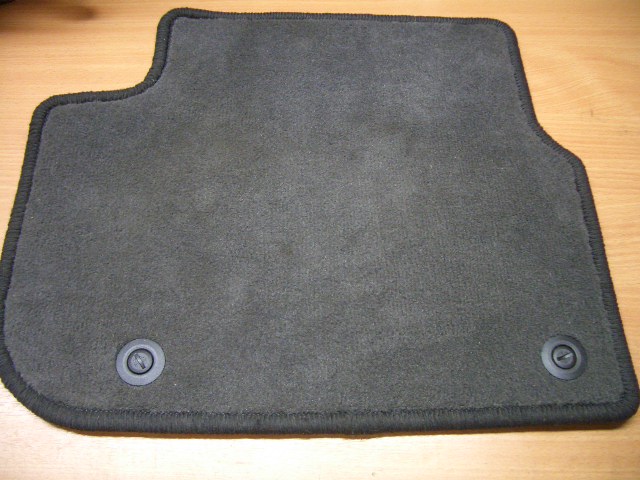

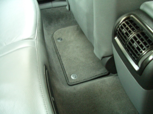

Für alle die sich wie ich darüber geärgert haben das die hinteren Fussmatten sich immer verschoben haben,habe ich eine sehr schöne elegante Lösung gefunden und montiert.
Das System nennt sich "Fix-It" kostet pro Set und Matte (2 Stück Befestigungen) 4,49€,gibts beim A.T.U. Online-Shop und ist einfach zu montieren,die Matten sitzen nach Montage bombenfest.Man stanzt zwei 16mm Löcher in die Matten,befestigt die Halterung in dieselben,dann befestigt man den Gegenhalter in den originalen Bodenteppich,fixiert dann die Matte mittels einer kleinen Schraube (1/2 Umdrehung Schnellverschluss) und fertig.Sieht aus wie original und da bewegt sich nix mehr.
Anbei ein paar Bilder zur Verdeutlichung.
Gruß,Thomas
