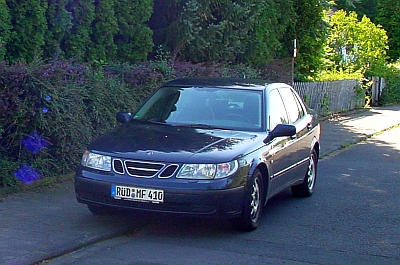

.....nö! Jetzt erst recht.
Meinen darf jeder sehen (siehe Anlage), ist ja auch ein Prachtstück.

:smile::smile::smile:
Na dann zeige ich auch den meinen , frisch aus`m Lack
Yup, Deiner ist eindeutig schöner und glänzt noch mehr als meiner!
Neid.
