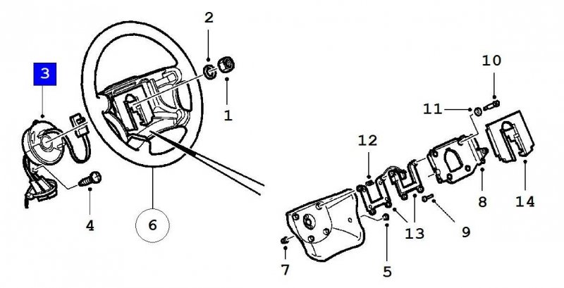

Die meiste Feuchtigkeit war auf dem Lenkrad, sitzt da evt. etwas was einen Kurzschluss oder diese Fehlfunktion auslösen auslösen kann?
Kontakteinheit Lenkrad zu Lenksäule
Ist das eine Steckverbindung, eine Platine oder dergleichen? Kann man die Schalter aus dem Lenkrad irgendwie ausbauen? Hab da schon dran herumgefummelt ging aber nicht (hatte Angst das ich vom Airbag errschlagen werde :-)
Gruß Kawa
Hab mal Text aus den WIS kopiert
Laut WIS steht nix von Batterie abklemmen, würde trotzdem tun.
Die Lenkradschalter für Radio sind auf der Rückseiste des Airbags montiert.
Ausbau/Einbau Kontakteinheit:(Vielleicht reicht es, nur den Airbag und die Lenkradschalter freizulegen und zu trocknen)

Als Anhang JPG Datei vom Lenkrad
