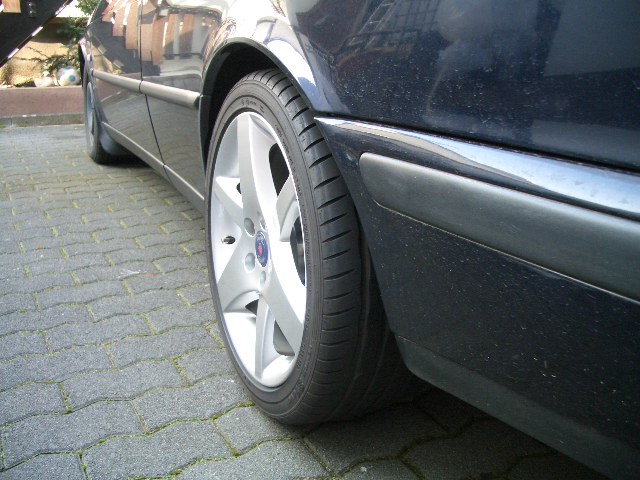

Hallo!
Bei mir waren die Double Three Spoke mit 215/45/17 und 20mm Spurplatten pro Seite verbaut,keine Probleme.Sah dann so aus:
