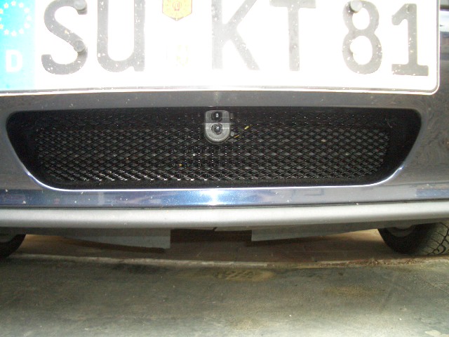

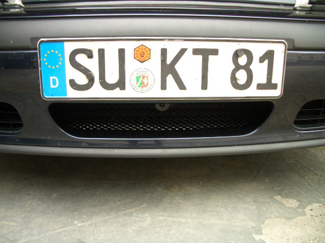

Hallo!
Der Fühler sitzt mittig in der Frontschürze,sieht halbrund aus,kommst Du normalerweise von vorne dran,ist geclipst.
Gruß,Thomas
Das sieht ja gut aus.
Ich hätte das Teil hinter der Stoßstange vermutet.
Vielen Dank !!! Auch für die Bilder dazu.
