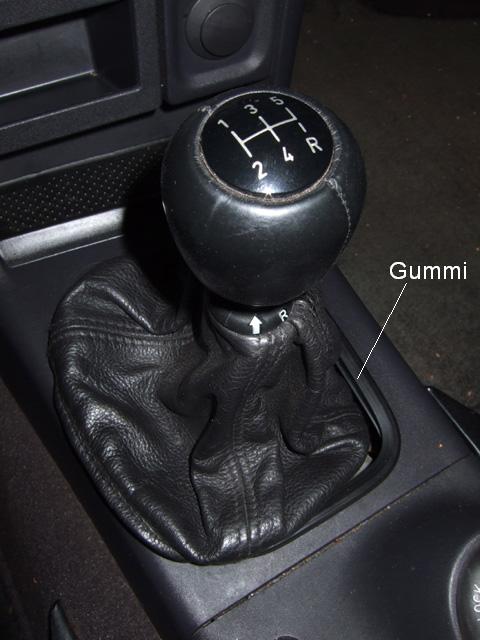

bei meinem 900 II ist schon seit dem ich das Auto gekauft habe die Schalthebel Manschette lose und ich kriegs einfach nicht raus wie ich diese wieder festbekomme. Klingt doof - ist aber so :biggrin:
Ich habe zum einem da die Manchette die am Knauf festhängt und noch ein rausnehmbares Gummi dass das ganze anscheinend unten Festklemmen soll. Das Gummi passt sich aber so perfekt der Nut an, dh man kann da das leder nicht zwischenklemmen! Fehlt da was? Ich hab zur verdeutlichung n Foto angehängt.

Sieht aus wie ein nachgerüsteter Schaltsack aus dem Zubehör. Wie du Ihn wieder festbekommst musst du halt irgendwie basteln
da fehlt bestimmt der Rahmen außenrum, beim orginalen Gummi- oder Lederschaltsack ist der breite Teil mit einem fast runden Plastikring befestigt, der das Leder/den Gummi gegen den Mitteltunnel drückt. Blöd zu beschreiben.
Keine Ahnung obs das Teil einzeln gibt, aber da mein Schaltsack kaputt ist und ich schon einen Ersatz hab, könnt ich Dir das Teil evtl abgeben, musst halt erstmal schauen ob es überhaupt fehlt.
