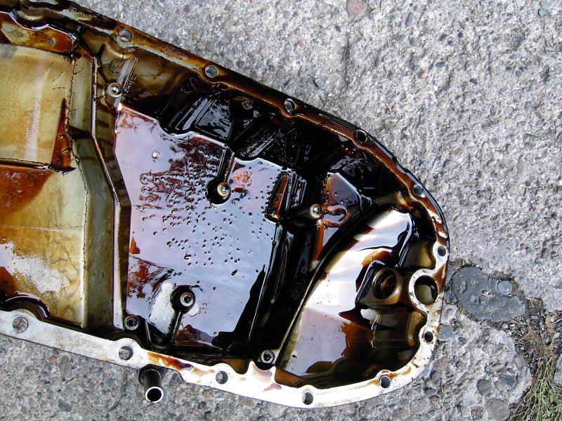

ich habe heute bei meinem kürzlich erworbenem Aero (EZ 04/2003) die Ölwanne inspiziert, angeregt durch diverse Horrorfotos aus dem Internet, Ölverkokungsproblematik usw..
Der Wagen hat 95.000 Km gelaufen und wurde regelm. bei Saab gewartet, Ölwechsel alle 20.000 Km.
Seht euch das Foto an, absolut keine Ölkohle oder anderweitige Verschmutzung ! Die Arbeit hätte ich mir sparen können, aber jetzt weiß ich jedenfalls das mein Motor sauber ist.
Habe jetzt Mobil 1 5W50 eingefüllt.
http://i28.photobucket.com/albums/c244/osimarc/Bild009.jpg
Gruß Marc

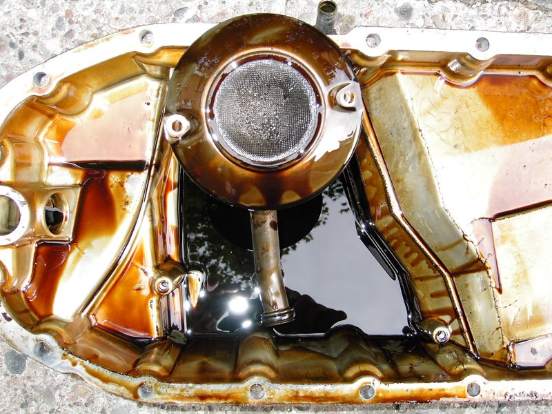

und wie sieht das Sieb aus?
So :
http://i28.photobucket.com/albums/c244/osimarc/Bild010.jpg
Gruß Marc:biggrin:

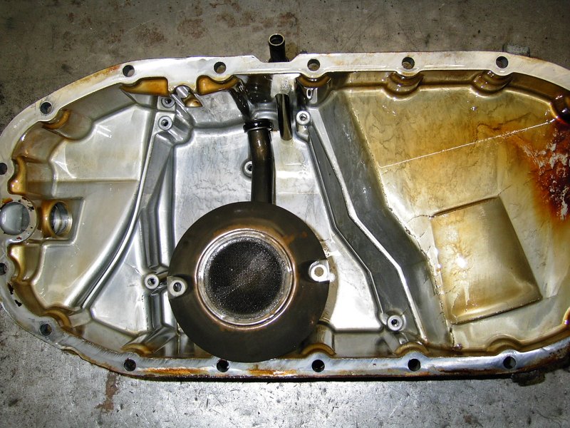

habe auch einen AERO 03/2003 und war auf der Suche nach "SAAB-Ölschlamm":eek:. Serviceintervall 20.000 km, Öl Mobil 1 0W-40, kein Nachfüllbedarf Motoröl und jetzt 190.000 km auf der Kurbelwelle:biggrin:, aber von SAAB-Schlamm war nichts zu finden!
Nach m.E. auch nicht unerwartet, da regelmäßige Wartung und keine "Ölexperimente" nicht nur bei SAAB sinnvoll sind!
Hatte im Vorfeld mal das Motoröl prüfen lassen, so dass die Fotos nur eine Bestätigung sind. Habe allerdings auch nichts anderes erwartet.
Hier mal Foto`s dazu:
