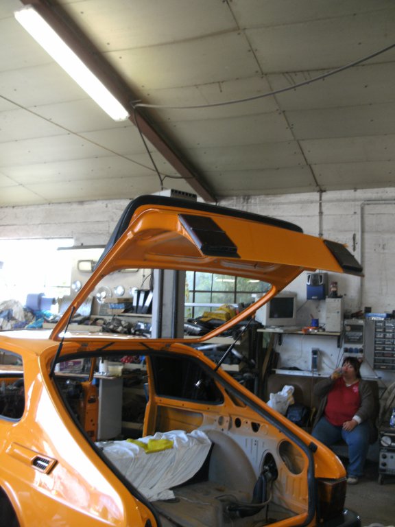

Durch unachtsames Rückwärtsfahren meinerseits :frown: wird es nötig, dass ich die Heckklappe austausche. Ersatz habe ich bereits gefunden, allerdings nicht im gewünschten Farbton, so dass ich die "Neue" neu lackieren lassen muss.
Nun meine Frage: Wie gehe ich am besten vor beim Ausbau der Heckscheibe, ohne sie zu beschädigen? Wie ist die original eingepasst? Mit Kleber, nur durch Gummis und Dichtmasse, oder...
Danke für eine hilfreiche Anleitung.

1. Keder von aussen herausziehen
2. ordentlich Spüli zwischen Scheibe und Dichtgummi
3. in den Kofferraum setzen und Scheibe herausdrücken
4. fertig :smile:
Ein 93er LPT hat wahrscheinlich einen Heckspoiler, aber auch dann würde ich bei 3. jemanden hinter dem Auto stehen haben wollen, der evtl. die Scheibe auffängt, bevor sie über die Heckklappe rutscht und unsanft Bodenberührung aufnimmt:biggrin:
Keine Angst, da steht bestimmt einer.. und ich besorg mir auch noch Glassauger.. :rolleyes:

@Saabcommander Deine PN war klasse - die Scheibe war in 5 Minuten (kein Witz) draussen. Beim wieder reinmachen hilft mir der Lackierer. Wenn ich gut aufpasse, kann ich's nächstes Mal (vielleicht) selber. Meld mich gerne wieder bei weiteren Fragen.
An alle: Danke! :smile:
