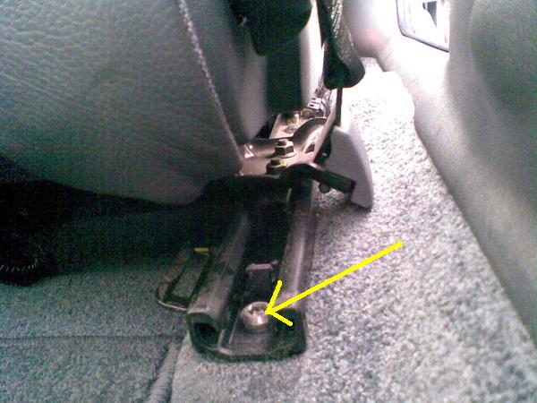

Hi zusammen,
ich hänge mich mal an diesem Thread, weil ich meinen Aero-Beifahrersitz ausbauen muss.
Verstehe ich das richtig, dass ich nur die mit Feil gekennzeichnete Torxschraube zu entfernen brauche und den Sitz dann nach hinten aus der Schiene ziehen kann ?:stupido2:
Wenn ja, welche Torxgröße braucht man dafür (mein 40er ist zu klein).
Würde mich über eine erhellende Antwort freuen.
C.
Ja,so ist es,Stecker abziehen natürlich nicht vergessen..............
Gruß,Thomas
- - - Aktualisiert - - -
Ich glaube das ist Torx 50,bin mir aber nicht zu 100% sicher..............
Gruß,Thomas
Danke Thomas,
dann weiß ich Bescheid.
Gruß!
C.:adore:
