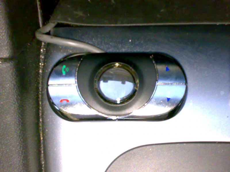

Identifikation Bluetooth freisprecheinrichtung
Kennt jemand die auf dem Bild gezeigte freisprecheinrichtung?
Diese ist im meinem Fahrzeug verbaut, mein Nokia N73 bekommt leider keine Verbindung mit dem Hinnweis ich soll ins Handbuch sehen.
Zu den fakten kann ich nur sagen das es Sprachsteuerung hat. Mehr weiß ich nicht:frown:
Leider habe ich kein Handbuch davon bekommen.
nebenbei vermute ich das dieses "Ding" mein internes Bluetooth blockiert, ich kann es nämlich nicht aktivieren was ja eigentlich beim 9-3 SC Aero serie ist, oder?

Also bei mir ist es so, Den großen in der Mitte drücken für Menü.
Wenn man "hilfe"sagt bekommt man die möglichkeiten erzählt.
Ich sage "Handy koppeln" und schalte nach aufforderung am handy in die Gerätesuche.
Händy wird erfolgreich gefunden und gekoppelt.
Nach Koppeln versucht die FE autom. zu verbinden. Nach einiger Zeit kommt die Ansage:
"Verbindung nicht möglich, bitte sehen sie im Handbuch nach".
Danach ist auch die Kopplung wieder gelöscht :(

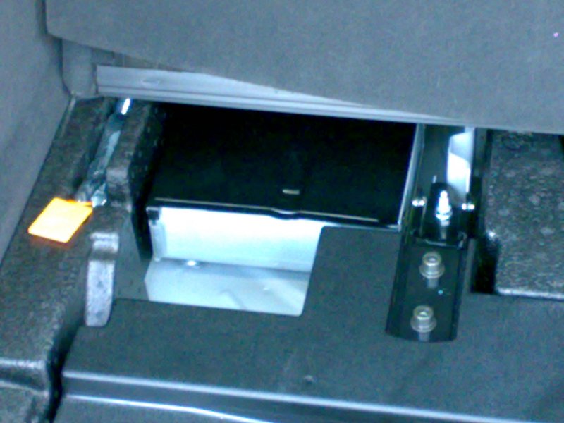

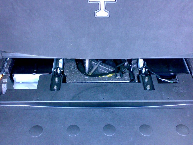

Hallo!
Wenn Du im Kofferraum mittig unter der Hutablage eine schwarze Kiste hängen hast,dann hast Du ein integriertes Telefon verbaut.
Gruß,Thomas
Zu dem linken Gerät geht meiner meinung nach das Kabel der nachgerüsteten Bt FSE hinn.
Laut Handbuch des Autos ist dort das Telefon im Combi verbaut...
Ich vermisse jedoch den Schlitz wo man die SIM-Karte einstecken "könnte"
Hallo!
Ich schaue mal im WIS nach,beim Kombi weiß ich nicht,wo dieses Teil verbaut ist.
Gruß,Thomas
Hallo!
Also wenn ich die Bilder im WIS richtig deute,sitzt die Telematikeinheit wenn Du die Laderaumabdeckung entfernt hast auf der rechten Seite im Kofferraum unterhalb des Rücksitzes.Ob man jetzt dort direkt den Schlitz für die SIM-Karte erkennen kann,kann ich Dir nicht sagen,im Zweifel Schrauben lösen und ausbauen.
Gruß,Thomas
:s:mhm was ist "WIS"?
Hab mal auf dem Foto markiert wo laut meinem Handbuch der Schlitz sein sollte.
Wollte die Abdeckung auch schon abnehmen leider wären sich jedoch die Schrauben massiv
