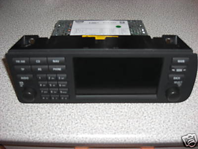

Ich habe wohl das Saab Infotainment 150+CD (lt. Rechnung), habe auch definitiv Navi und nach der Beschreibung auch das größte Navi, was angeboten wurde (3 Stück scheinens zu sein).
Könnte es denn sein, dass ich kein Telefon habe (die Box links in Fahrtrichtung ist vorhanden, aber kein Schlitz drin) und deswegen das rote Kabel an der Antenne gar nicht das Navi, sondern der nicht vorhandene Telefonantennenanschluß ist?
Hab mal eben ein Bild aus dem Internet gezogen.
Dann ist es genau wie bei mir...
Ich bin mir nicht mehr ganz sicher aber man kann die Kabelbäume an der Box im Gepäck Abteil zählen.
Mit Tel. sollten es glaube ich 3 sein die an die Box gehen.
Um das zu sehen musst du aber den doppelten Boden ausbauen:rolleyes:
Ok, dann habe ich ein Fahrzeug mit Telefon gekauft und eines ohne bekommen. Kann man das denn nachrüsten, am besten eine Bluetoothlösung direkt für das System passend?
Der ominöse pinke Stecker im Dach ist dann für das nicht vorhandene Telefon vorbereitet.
