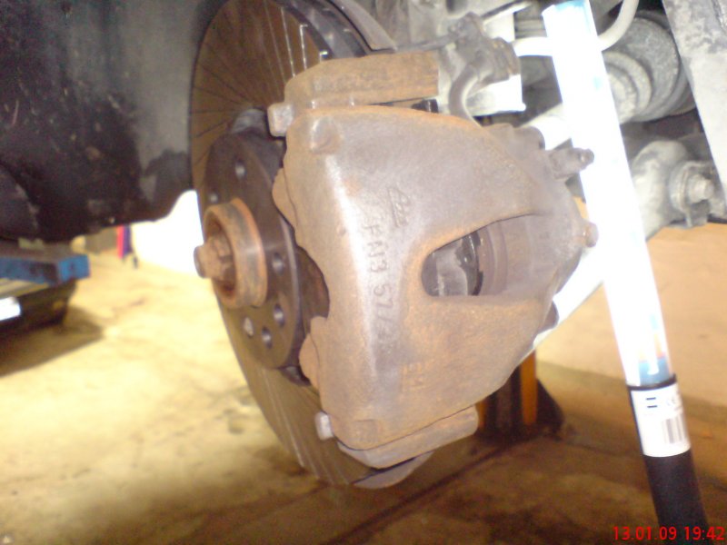

Ich hole den Thread mal raus, da ich bei einem 2000er 9-5 Griffin SC in nächster Zeit auch von der 288mm auf die 308mm Bremse auf der Vorderachse umbauen möchte. Meine Frage dazu ist, wie es mit dem Bremsschutzblech/Bremsschild aussieht. Kann das von der alten Bremse weiter verwendet werden oder hat die 16" Bremse ein größeres? Mein EPC zeigt mir nur ein Blech mit der Nummer 4567749 an.

Sollte passen, siehe hier:
