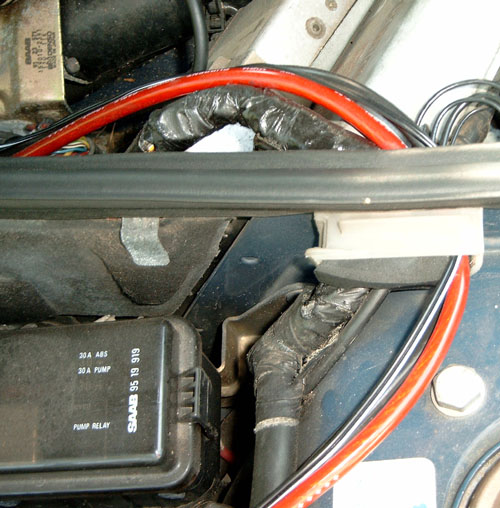

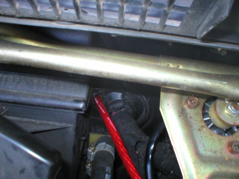

der Hauptkabelbaum ist in ein großes Plastik eingefasst und das ist meines Wissens nach die einzige Möglichkeit ein Kabel vernünftig (also im CS) ins Cockpit zu bringen und zwar is das Plastik an der Seite nur als Abdeckung da.. um nix anzuboren oder so bin ich einfach mim heißen Lötkolben hin und hab da reingedrückt paar mal so das ein kleiner Kreis entsteht und dann kommste wunderbar durch, der Kabelbaum geht da auch net direkt dran vorbei.. aber siehe Bild.. ich weis das is keine Profi Lösung, aber ich kenne keine bessere
Achja das ganze is natürlich im Aquarium, Mitte Richtung Fahrer.. sieht man gleich

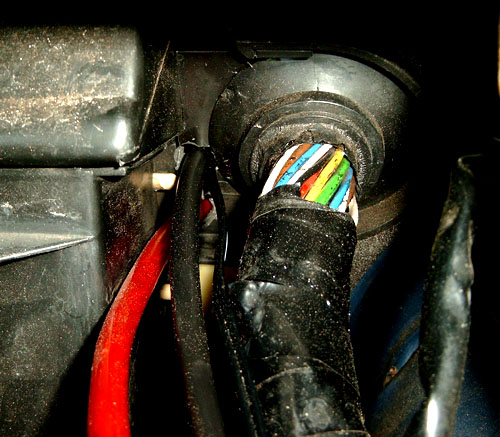

Uns so siehts beim CC aus
AHA! na schaun mer mal DANKE!

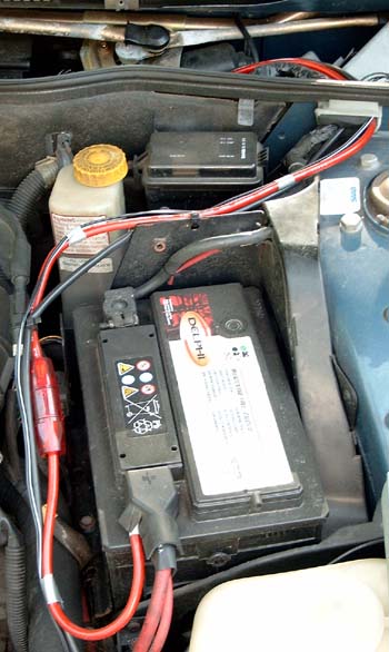

Aber sag mal Lukas hast Du kein Extra Massekabel von der Batt gelegt?
Aicke
Das is Lukas Saugedruck Anzeige *schmunzel*
@Aicke: Nein, das war die Steuerleitung für die NSW, die sieht nur so dick aus. Es ist aber nur ein Hohlrohr mit einem Klingeldraht drin. Masse hab ich direkt im Kofferraum von den Karosserie abgegriffen.
