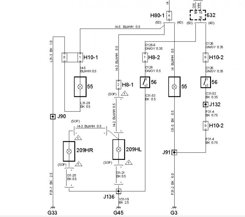

Wie der Titel schon sagt suche ich die Kabelfarben von der Deckenbeleuchtung im Kofferraum beim Kombi.
Habe mir bei meiner GPS-Antennenfummelei nicht gemerkt, welche Farbe in Fahrtrichtung rankam, ob schwarz oder blau, bei Gleichstrom und einer Glühbirne als Verbraucher sollte das zwar Wurst sein, aber sicher ist sicher :D

Kuckst du hier :smile:

das sind ein paar Infos zu viel, das druck ich mir mal aus und schau mir das dann morgen bei Tageslicht an :D
Hmm, ist das der komplette Schaltplan für den trunk? Ich such nur die Verbindung oben im Himmel da sind 3 Stecker 2 einpolig, und einer mit drei Anschlüssen.

Ich finde da im WIS nur drei Kabel:Stift 1 rot/weiß,Stift 2 rot/grün,Stift 3 schwarz.
