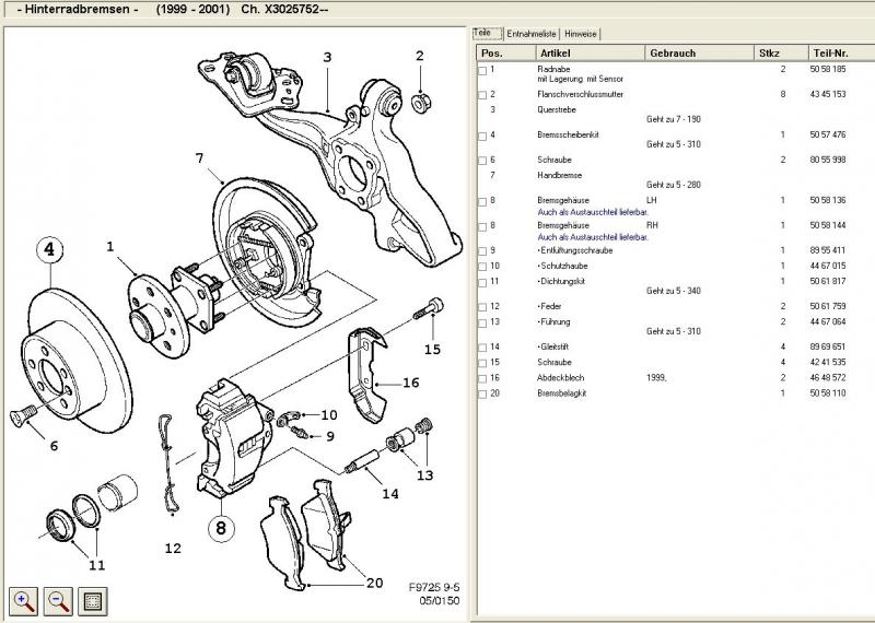

beim 9-5er steht TÜV-Termin an, Urlaubsfahrt auch, die Bremse hinten muß gemacht werden und ich hab zwar die Teile aber mein Werkstatthandbuch nicht mit ins Wochenende genommen:redface:
Danke an stefan24V für wenigstens das Bild...
Gibt es außer in Kurzform "Sattel ab, Scheibe wechseln, Sattel dran" irgendwelche Besonderheiten?
Und hat jemand Drehmomentwerte für die beteiligten Schraubverbindungen?
Bedankt und Gruß
Saab 9-5 Hinterradbremse

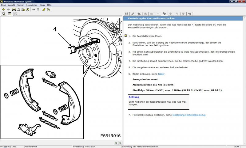

Bitte, gern geschehen... und ich habe noch eins :smile:
Du musst eigentlich nur die Handbremsbeläge etwas entspannen, dann geht die alte Scheibe einfacher runter und du beschädigst nicht die Handbremsbeläge beim "runterreisen". Die Nr. 4 Im Bild zeigt dir wie das geht.
Die Schrauben vom Schwimmsattel werden mit 28Nm angezogen, die Schrauben des Bremssattelhalter mit 80Nm, die Sicherungsschraube der Bremsscheibe mit 10Nm. Ich hoffe ich hab nichts vergessen und konnte helfen.
Sonst habe ich es bei meinen letzten beiden Saabs auch so gehalten: Sattel ab, Scheibe wechseln, Sattel dran :wink:
