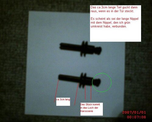

Bei meinem wöchentlichen Kotrollblick unter die Haube meines Sabbs, hab da so ein wackelndes Rohr im Motorenraum entdeckt.
An Punkt 1 bei meinem Finger http://static.motor-talk.de/images/smilies/tongue.gif, wackelt es (Dichtung darunter noch vorhanden)
An Punkt 2 war diese Schlauchsicherung verrutscht nach rechts.
Könnte mir jemand sagen, für was dieses Rohr ist.
Ich nehme an, dies sollte nicht wackeln. Oder?

P.S.: Bin nich so MS Paint begabt http://static.motor-talk.de/images/smilies/biggrin.gif
Das Rohr ist da, um Überdruck in der Luftansaugung über das Bypassventil zurückzuführen.
ist das immer noch so lose dran?
Es darf ruhig ein wenig Spiel haben, ist nicht so schlimm.
Unten am Turboansaugrohr kannst Du es festziehen (ich glaub 10er Schlüssel), oben am Gummiüberleitstück mit einer Zange die Klemme spreizen, Gummi wieder über das Metallrohr, und Klemme aufs Gummi.

Danke für die Antwort
Ja hab das Rohr wieder angemacht. Habs drum zur "diagnose" ausgebaut Bypass und Klammer ist in Ordnung. Schraube (ja genau 10er Schlüssel :biggrin: ) War gut angezogen.
Was mir etwas Angst macht:
Silbrige schmirige Sosse inerhalb dieses Rohrs. (Dort wo es mit dem 10er Schlüssel befestigt ist)
Aber nur wenig.
Keine Panik - alles ist gut.:smile:
