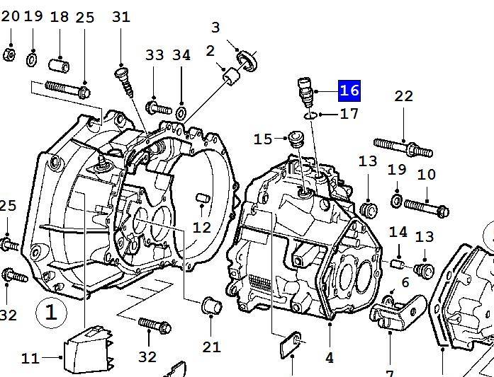

Habe jetzt mal in den Motor geschaut, bin aber nicht weiter gekommen, zu viele Kabel, Stecker etc. ...da ich nicht genau weiss wie der Schalter aussieht :frown: schwierig...Kann mir jemand ein Bild posten? Danke Euch
hier mal Ausschnit aus EPC, Teil 16
