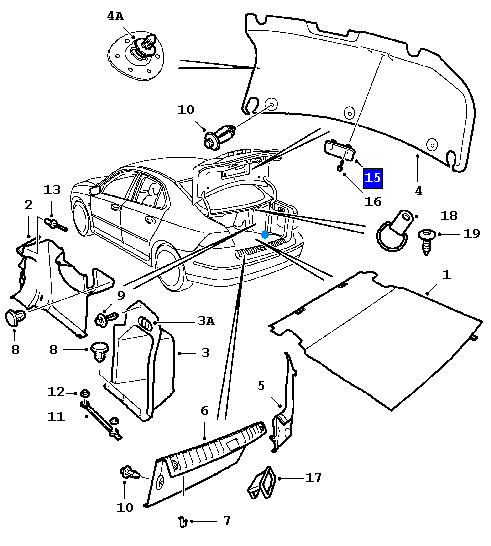

Wenn ich den Kofferraum schliessen möchte, habe ich im Kofferraum keinen Kofferraumdeckelgriff. Mit diesem langen Wort meine ich das Ding welches innen am Kofferraum auf der rechten Seite montiert ist und zum schliessen des Kofferraums verwendet werden kann.
Interessant ist, dass mein 9-3 Cabrio (BJ: 2005) diesen nicht hat, jedoch das 9-3 Cabrio von meinem Vater (BJ 2006) diesen hat. Hinter der Abdeckung des Kofferraums sind jedoch zwei Löcher für die Befestigung vorhanden.
Meine Frage ist nun, ob ich dieses Ding nachbestellen kann? Was kostet mich das ungefähr? Den Einbau könnte ich mit meinen zwei handwerklich ungeschickten Händen noch knapp selber übernehmen ;) (Zwei Löcher durch einen Teppich bohren und 2 Schrauben anziehen.) Im Carkonfigurator von Saab Schweiz habe ich keinen Hinweis auf dieses "Ding" gefunden.

Wenn ich das richtig gesehen habe, müsste es das Teil 12 785 350 sein, lass dir das mal bei deinem Saab Händler im Teilekatalog zeigen. Sollte als Ersatzteil lieferbar sein.

heute habe ich beim Händler nach der o.g. Teilenummer gefragt. Das ist der original verbaute Griff. Den Händler hat es gewundert, dass ich keinen Griff im Kofferraum habe. Es sagte, dass dieses Teil Serie sei. Offensichtlich war der Schrauber bei der Montage meines Autos gerade am Klo. :biggrin:
Ich habe den Griff und 2 Schrauben bestellt. Lieferzeit 1 Woche. Nach dem Preis habe ich vorsichtshalber nicht gefragt. Überraschung ! :eek:

Ich habe mir auch mal den Griff nachrüsten lassen. Hat ca. 30 Euro gekostet. Beim Modelljahr 2005 (Cabrio) war der Griff mal kurzfristig von Saab wegrationalisiert worden. 2006 war er wieder dran. Sollte der Händler aber wissen :biggrin:

heute habe ich den Griff und die beiden Schrauben abgeholt.
Der Griff muss innen aus Gold sein. Zusammen nahm der Dealer 30,65 €. :eek:

Hier die Zeichnung dazu:
