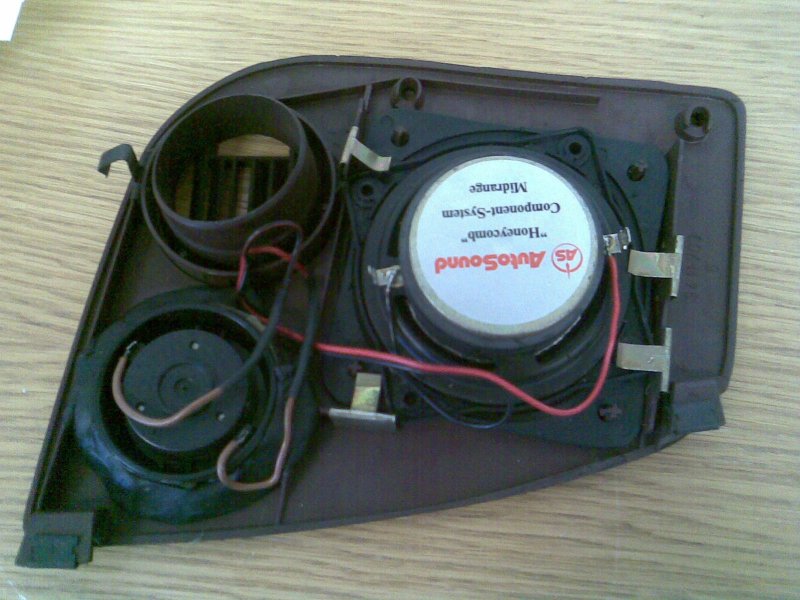

habe bei ebay "aus einer turbo schlachtung" lautsprecher ersteigert, mitteltieftöner plus sep. hochtöner.
das das gehäuse nicht die richtige farbe hat, stört mich nicht weiter, dass ich aus den lautsprecher keinen ton herausbekommen kann, schon.
Auch wenn das keinen unterschied machen sollte, habe ich test halber mal die polung vertauscht, half aber auch nicht.
konnte noch kein multimeter dran halten, um auf durchgang zu prüfen.
mach ich da irgendwas falsch? die hochtöner sind direkt an die kontakte für die großen lautsprecher verbunden, also ohne sep. freq. filter oä. ist das richtig so?
bevor ich dem verkäufer die ohren lang ziehe, wüßt ich gerne eure meinung.
danke

Brauche ich für die Lautsprecherkombi Tief/Mitteltöner und dem Hochtöner eine Verteilerbox? Wo müßte ich die, falls ja, finden? Lautsprecherschacht?
Was meinst Du mit Verteilerbox ?
Frequenzweiche, oder?
so hat mir das der Verkäufer beschrieben. er sagte, unterhalb des amaturenbretts wäre die verteilerbox im lüftungsschacht gelegen. er meint wohl eine frequenzweiche. die kabel vom hochtöner sind allerdings am mitteltöner angelötet (durchgang hab ich geprüft). der mitteltöner ist von "autosound honeycomb", an den h-tönern steht nix dran.
habe bei mir derzeit 3wege infinity lautsprecher dran und mußte dafür das gehäusegitter zerschneiden, jetz wollte ich doch eigentlich nur den orig-zustand wieder herstellen :-(

ok, bild anbei.
zumindest müsste doch der mitteltieftöner tun, wenn ich das radio anschliesse. umpolen sollte nicht der grund sein, aber auch das hat nichts gebracht, kriege keinen mucks aus den dingern.
