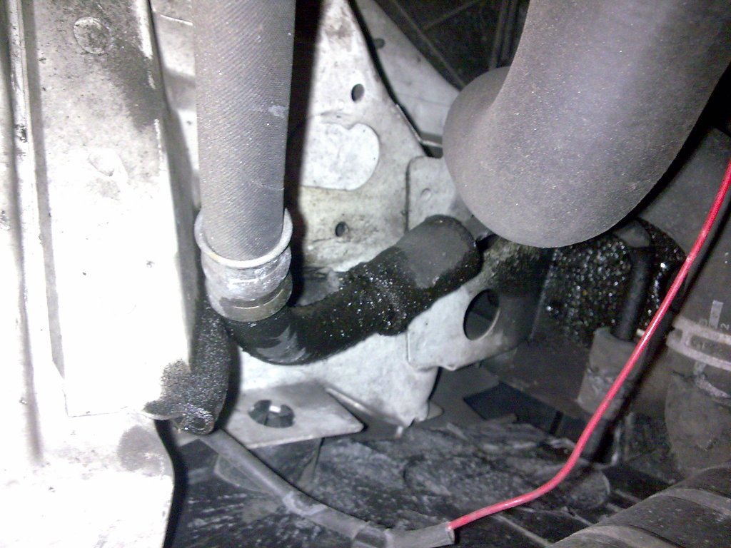

Bei meiner Servolenkung scheint ebenfalls was nicht mehr ganz dicht zu sein. Ächzende Geräusche bei eingeschlagener Lenkung und der Ölpegel im Behälter senkte sich nach zwei, drei Monaten.. Das schien mir verdächtig. Als ich heute der Sache auf den Grund ging, fand ich eine leckende Stelle bei der Verfolgung der Servoölleitung (Foto). Kennt sich da jemand aus, was zu tun ist?
Scheint Verpressung zu sein, (mal mit Hochdruckreiniger säubern)
würde den Schlauch austauschen, dann ist dauerhaft Ruhe
