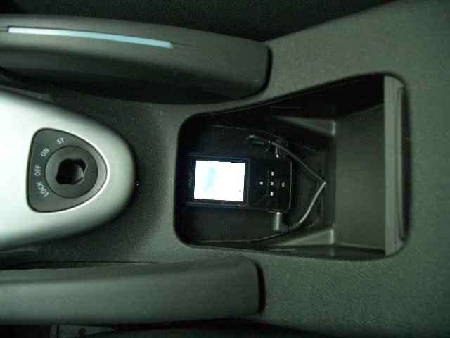

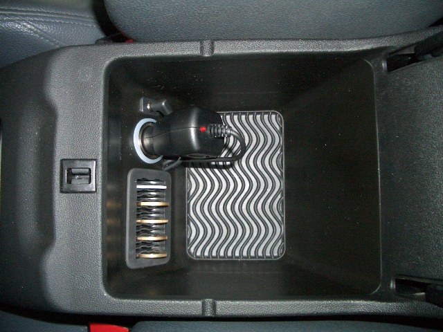

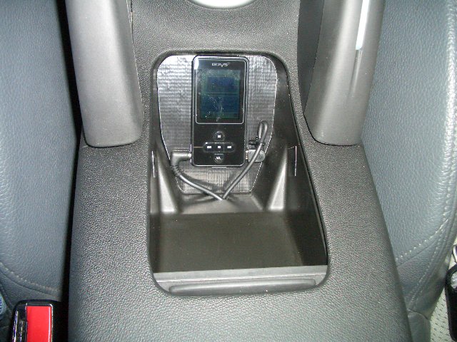

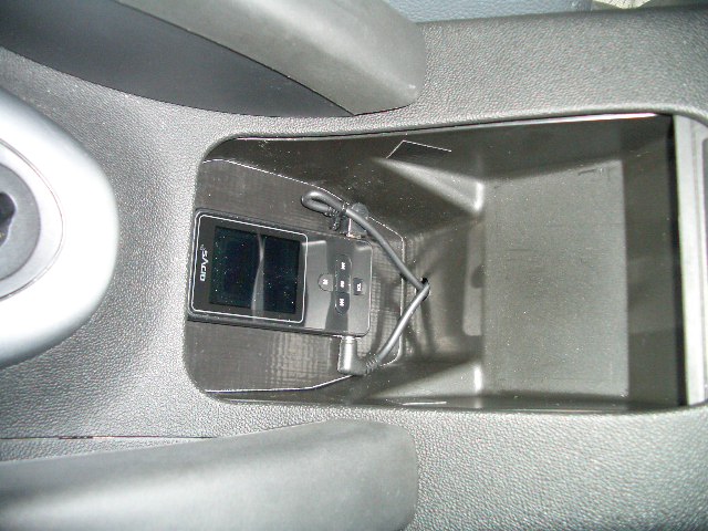

Hallo!
Da mir die Anordnung des MP-3 Spielers unter der Armlehne nicht so sehr gefallen hat (Bedienbarkeit,Erreichbarkeit),habe ich mir überlegt ob man das nicht irgendwie anders lösen kann.Das Fach unterhalb des Schalthebels kam mir dafür in den Sinn.Also habe ich mir aus Alu-Blech eine Konsole entsprechend der Gummimatte angefertigt,ein 10mm Loch gebohrt,in der Mittelkonsole einen kleinen Ausschnitt rausgefeilt um die Kabel durchführen zu können und auch weiterhin die Kleingeldablage nutzen zu können.Funktioniert einwandfrei,der Spieler ist wesentlich besser zu erreichen und zu bedienen, man sieht überhaupt nichts wenn die Klappe zu ist.Ist zwar ein wenig Fummellei aber es hat sich gelohnt.Anbei ein paar Bilder.
Gruß,Thomas

Also habe ich mir aus Alu-Blech eine Konsole entsprechend der Gummimatte angefertigt...
Warum hast Du extra das Alublech angefertigt?
Nur zur Befestigung des mp3-players und um die Gummimatte nicht zu zerstören?
Oder rein optische Gründe? Oder habe ich was nicht verstanden?
Ganz einfach,ich habe den Player mit doppelseitigem Klebeband darauf fixiert,wenn ich ihn dann mal an den Rechner hänge einfach rausnehmen,Kabel ab und gut ist,ausserdem habe ich dieses Blech vorne etwas unterlegt damit er etwas schräg steht,finde ich besser wegen der Sicht und Bedienbarkeit.............

Aber ich will erst mal wissen, wie groß die sein müssen, also was für Stecker durch die Löcher müssen.
Bei mir waren es 10mm,da gingen beide Kabel durch........
Gruß,Thomas
Gruß,Thomas
Hast Du im eingebauten Zustand gebohrt?
Oder hast Du das Teil erst ausgebaut?
Klingt gut! :-)
Dann schaffe ich es hoffentlich auch.
Loch anzeichnen,erst 4mm,dann 6mm,dann 10mm bohren,kein Problem............
