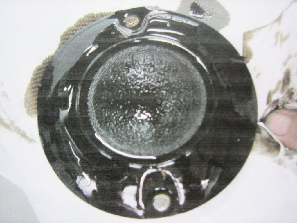

Ihr habt mir soeben das volle Vertrauen in meinen 9-5 2.0t LPT (mittlerweile 320t km / ATM) verlängert, nachdem ich gestern am Ölmessstab eine hässliche gelb-braune Pudding-Flüssigkeit entdeckt habe. :eek: Im ersten Moment dachte ich natürlich schon an Ölschlamm...
Eure bisherigen Beiträge haben mich aber beruhigen können! Ja, ich habe die Suchfunktion benutzt. :cool:

mit dem pfeiffgeräus würd ich in verbindung mit schleim am Ölmesstab vorsichtig sein! Nicht das der Regelkolben beginnt sich festzusetzen, ich würd aus alle fälle einen sofortigen Ölwechsel empfelen!
War bei mir auch mal so, hab dann ÖLwechsel machen lassen und die Ölwannen-Prozedur machen lassen und gut wars bis heute. Wanne war übrigens sauber, ist jetzt auch nicht logisch.

Und OB das Ölschlamm war - nichts da mit Kondensation o.ä.! Wie im Bild ersichtlich, war das Ölsieb fast schon völlig zu. Habe nun die Ölwanne reinigen lassen + Ölsiebwechsel + Ölwechsel.
Der Austauschmotor hat 140t km runter. Öl wurde vom Vorbesitzer alle 20t km gewechselt (4mal), von mir dann alle 10t km. Entscheidend: Es ist das alte Modell des Kurbelgehäuseentlüfters drin, hat die Sache sicherlich noch beschleunigt.
Nun sollte mir der Motor noch einige Monate resp. einige t km halten.
