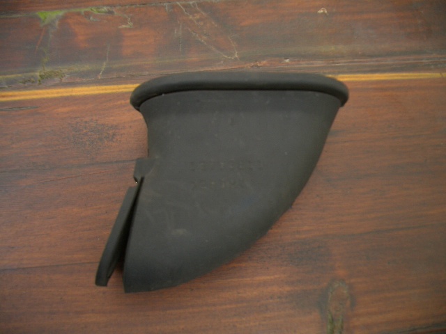

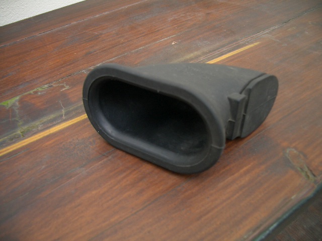

Hallo!
Habe dieses Teil bei mir im Motorraum gefunden und weiß nicht,wo es hingehört,vermute mal vielleicht irgendein Ablauf oder ähnliches.Auf dem Teil steht die Nummer 12793811 vielleicht kann jemand im EPC mal nachschauen,ich habe leider keins,im WIS habe ich nichts gefunden.

Sieht aus wie ein Ablauf-/Kondenswasserstutzen der Klimaanlage. Ich versuche das mal zu finden...

Ist der Wasserablaufstutzen für die Klimaanlage wird irgendwo Beifahrerseite / Motorraum an der Spritzwand aufgesteckt.

So,alles ist wieder gut,Teil ist montiert,vielen Dank für Eure Hilfe.

Ich habe dieses Teil nun auch bei mir "gefunden"... Wo und wie baue ich es korrekt wieder ein? Kann jemand ein Foto reinstellen? Danke ;)
Dieses Teil sitzt wenn Du am Luftmassenmesser vorbei Richtung Boden guckst unten an der Spritzwand im Motorraum, da müsstest Du ein Loch ertasten……mit der umlaufenden Nut (vorher säubern und evtl. ganz dünn mit Vaseline versehen) in dieses Loch einschnappen lassen……wird waagerecht eingesetzt……
