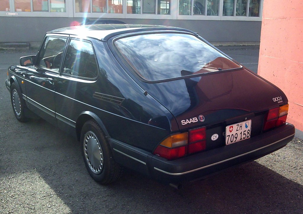

Gummispoiler Heckklappe
... Bei meinem "neuen" 900 bin ich auch noch am überlegen..
Lass es so, wie es ist. Sieht ohne besser aus.
Spoiler Heckklappe
...ich glaub ich lass ihn so :cool:
