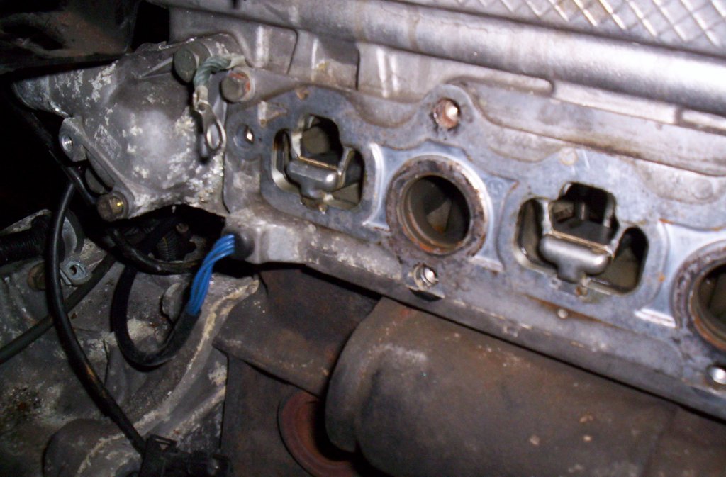

Habe eine Beobachtung gemacht an der Ansaugbrücke eines 900 II Turbos EZ 01 / 97 (mein derzeitiges Projekt; siehe Signatur).
Siehe Bild.
Soetwas wie eine Distanzplatte zwischen Ansaugbrücke und Zylinderkopf, mit 3-poligem Kabel dran (Kabel ist recht lang und der Steckanschluß befindet sich hinterm fahrerseitigem Blinker).
Kann mir jemand sagen, worum es sich dabei handelt? Ist mir jedenfalls von den Einspritzern her nicht bekannt.
Wird eventuell eine zweite Dichtung verwendet? So in Sandwich-Bauweise?
Gruß,
Marcus
Elektrische Saugrohranwärmung.
Okay, vielen Dank!
Und? Zwei Dichtungen erforderlich?
Nein nur eine Dichtung. Aber eine andere Dichtung als für Fahrzeuge ohne Vorwärmung.
Aha, danke!
Sah für mich nämlich so aus, als befände sich zwischen Vorwärmplatte und Kopf ebenfalls eine Dichtung.
Wie ich heute erfahren habe, sind DOCH zwei Dichtungen erforderlich;
vor und hinter der Ansaugvorwärmung! Dachte ich´s mir doch...:rolleyes:
