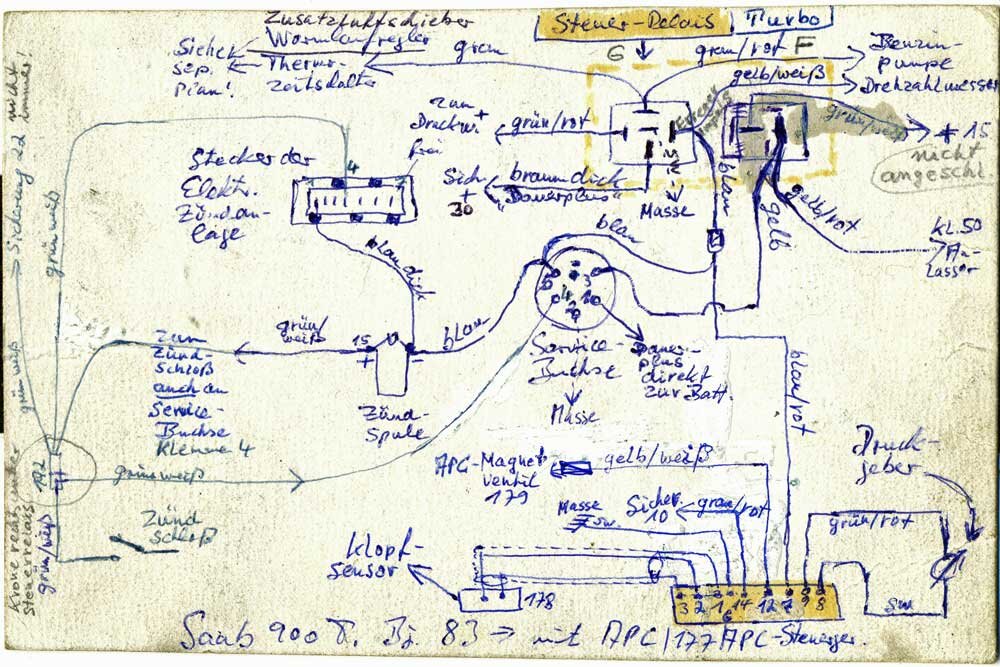

Eine alte, die unter der Rückbank verbaut ist... kann mir jemand die Steckerbelegung nennen. Vielleicht ein kleines Bild dazu? Vor allem Interesse: welcher Pin ist für eine Klopf-LED ratsam?
Also...

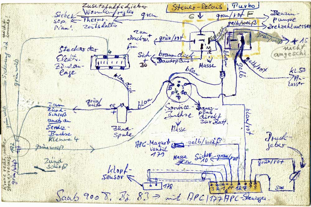

... meine Skizze aus meiner Saabjugend zeigt einen Saab Turbo 1983 mit APC Steuergerät noch unter dem Rücksitz.
Vieleicht kannst Du was damit anfangen... ?
Unten rechts sind die Pin-Nummern des APC-Steuergerätes.
Auf Wunsch send ich Dir gerne die Skizze in noch höherer Auflösung per E-mail
Viel Erfolg und gute N8

Für die Knock LED probier mal Pin 5. (Ohne Gewähr, ob der Pin richtig ist)
Sollte bei Klopfen Masse führen.
VG
Stephan
Grandioser Plan Gerd! :smile:
Die Belegung ist plausibel und Pin 5 könnte passen.
